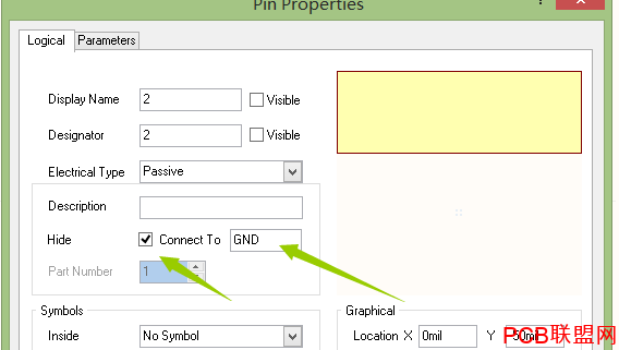

Jackie—AD七月特训班+第一次作业+元件创建+心得提交
2019.7.26
1. 元件符号:元件边框,元件管脚(管脚号、管脚名称),元件名,元件说明
             元件管脚序号和电子器件实物管脚一一对应
2. 绘制元件符号:管脚有电气属性的连接点朝外方,绘制时以十字交叉点位中心
             shift拖动摆放管脚,编辑阵列式粘贴摆放管脚
3. 子件元件符号的绘制:工具——新部件(partApartBpartC......VCC,GND加在partA中。
4. 已存在的原理图自动生成库:设计——生成原理图库
5. 元件库的拷贝:打开元件库——全选复制
6. 元检查与报告:选中元件——报告——器件规则检查
Jackie-AD七月特训班-第一次作业-元件创建-心得提交.rar

发表于 2019-7-29 11:08:19 | 显示全部楼层
对于一些多Part的电源和GND 管脚  我们注意 可以吧管脚进行隐藏 并且连接到想对应的网络
9512
50272
发表于 2019-7-29 11:13:32 | 显示全部楼层
元件制作很好  可以的 总结已经吧相关设计要点进行了汇总
