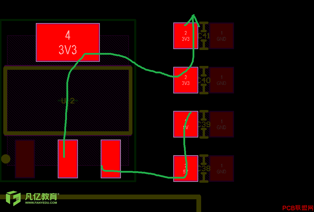

lhf+四层STM32主板布局+第十二次作业,上次错写成第十一次作业了,这次改回来并把不足之外改正了,谢谢郑老师!

发表于 2019-7-29 10:37:35 | 显示全部楼层
这种电源的布局 到时候 注意下 走线的信号流向

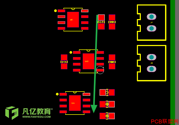

发表于 2019-7-29 10:39:36 | 显示全部楼层
2.8v这边 数字电源转换成模拟电源应该是在音频部分的  需要移动到 音频部分去

发表于 2019-7-29 10:40:01 | 显示全部楼层
其他布局部分 大问题没有 注意下 布局的对齐和美观
