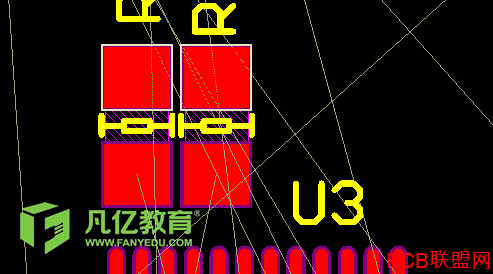

发表于 2019-7-29 10:44:21 | 显示全部楼层
器件布局 这块 器件和器件相聚太近
不满足设计的要求

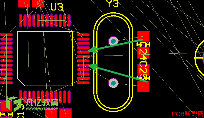

发表于 2019-7-29 10:45:33 | 显示全部楼层
匹配电容 建议放置在 前面   走类差分线的方式  然后到时候再进行和包地处理
9512

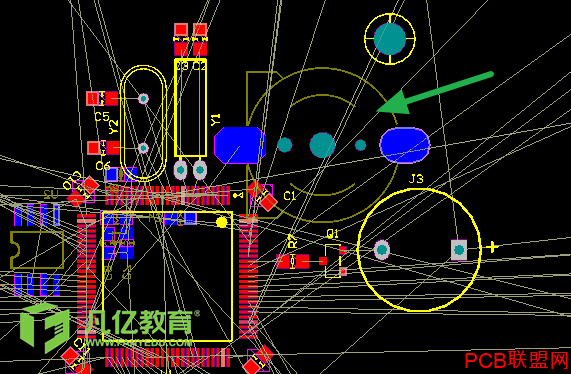

发表于 2019-7-29 10:46:28 | 显示全部楼层
大的纽扣电池不要放背面 不方便焊接

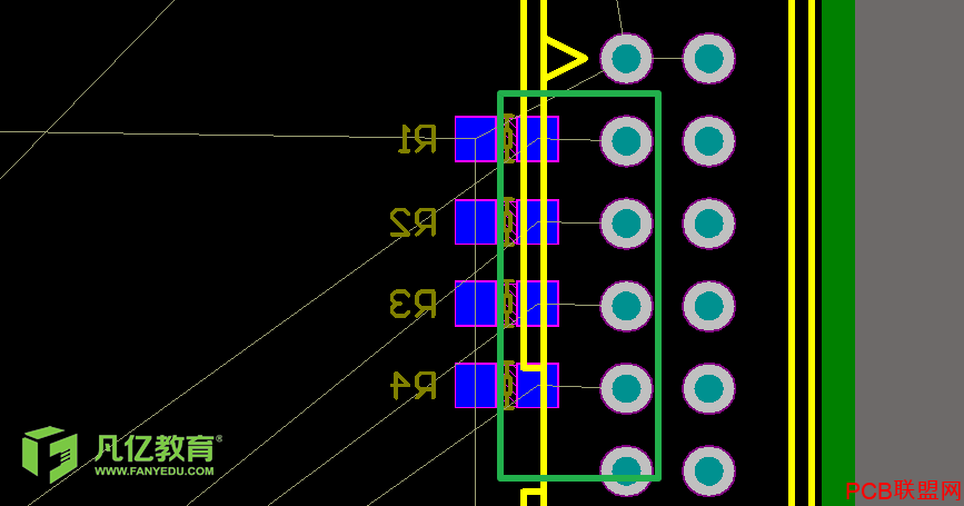

发表于 2019-7-29 10:48:22 | 显示全部楼层
离焊接脚距离不满足焊接距离
建议至少3MM 或者以上
