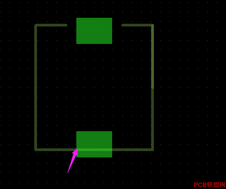

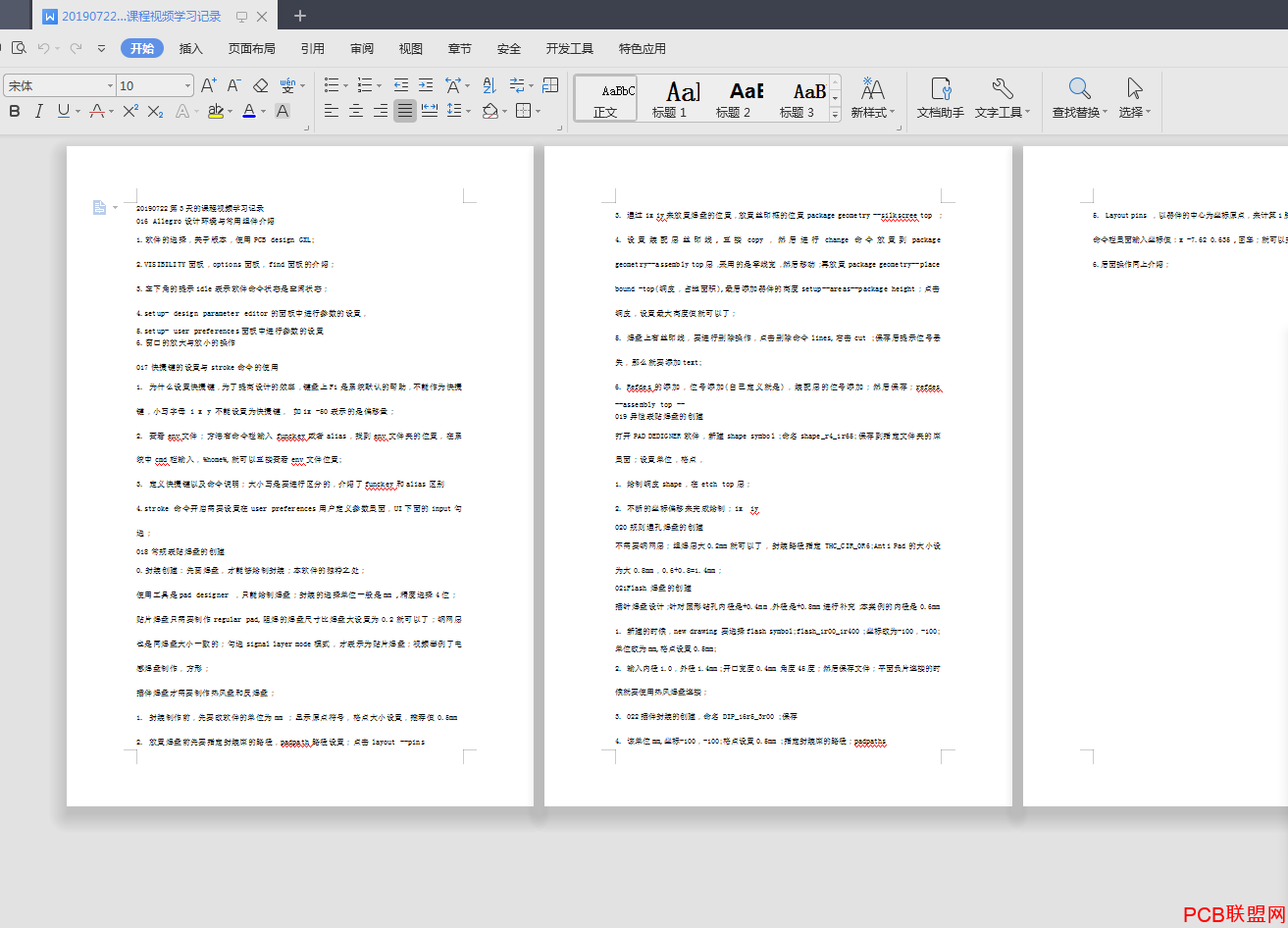

按照要求根据视频进行学习,练习;ENV是云里雾里,所以借用老师的文件;1:allegro设计环境与常用组件介绍
2:快捷键的设置与stroke命令的使用
3:常规表贴焊盘的创建
4:异性表贴焊盘的创建
5:规则通孔焊盘的创建
6:Flash焊盘的创建
边看边练。

发表于 2019-7-23 09:42:19 | 显示全部楼层
丝印线不要上焊盘,要cut掉
7615
3万
36992
最佳新人
发表于 2019-7-23 09:43:14 | 显示全部楼层
右侧丝印层有重叠 有两层丝印线 要删除一个 +08:00C113联盟网3242.png
7615
3万
36992
最佳新人
发表于 2019-7-23 09:44:03 | 显示全部楼层
丝印线重叠 需要删除
7615
3万
36992
最佳新人
发表于 2019-7-23 09:44:37 | 显示全部楼层

发表于 2019-7-23 23:17:04 | 显示全部楼层
不删除有什么后果呢?制版不影响吧
