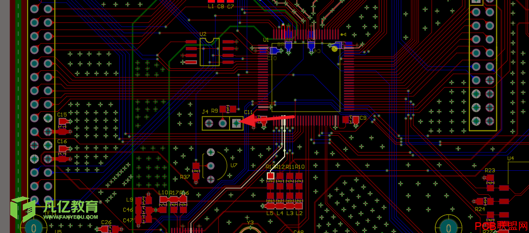

请郑老师评审,看看板子那些地方没有达到要求

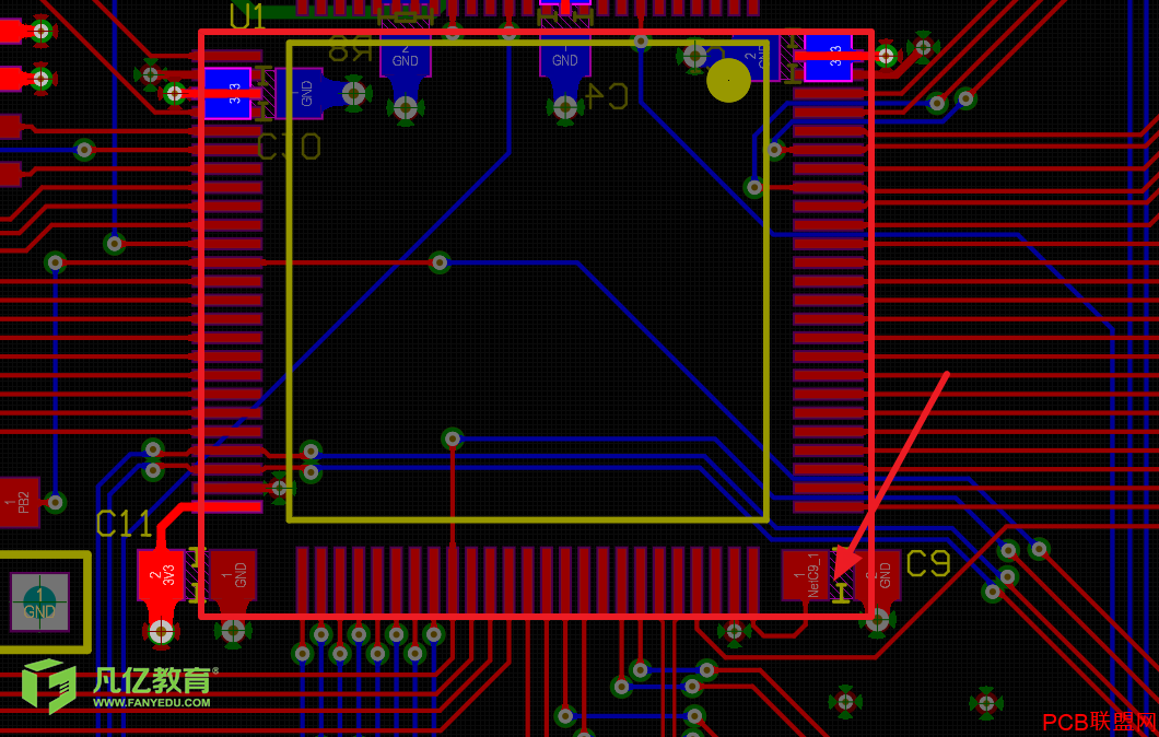

发表于 2019-7-23 10:10:10 | 显示全部楼层
注意器件不要放在框选区域
容易导致器件重叠的问题

发表于 2019-7-23 10:10:43 | 显示全部楼层
这个是电源走线 请注意走线的加粗处理
9512

发表于 2019-7-23 10:13:38 | 显示全部楼层
对于一些测试用的的插针 不要放在液晶屏区域
这样液晶屏插上去之后 不好引出线
