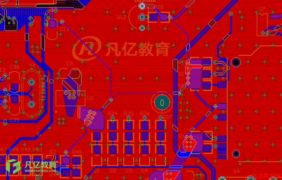

终于完成了第十三次作业,这次各种原因拖了一周,老师您给看看有什么问题?

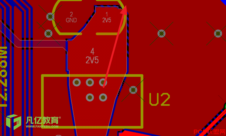

3.3V 如果有平面了  就不需要进行走线的链接了  这样可以让底层的GND 链接更加充分

注意打孔的位置  然后敷铜不要出现任意角度
看到很多局部敷铜都是这样的 可以都去更新下

其他部分没有问题  可以的
