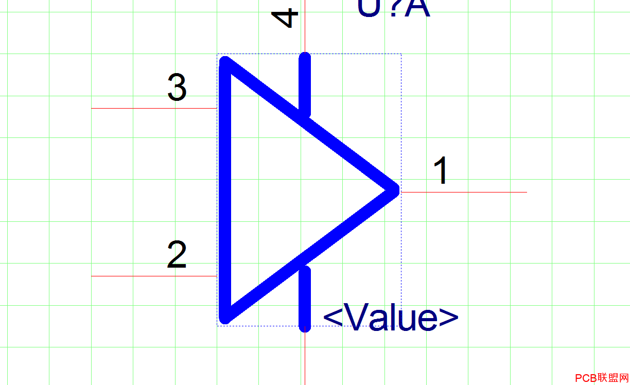

冷眸透射温暖; + 入门+第一次作业
冷眸透射温暖; + 入门+第一次作业.zip
8.83 KB, 下载次数: 2, 下载积分: 联盟币 -5

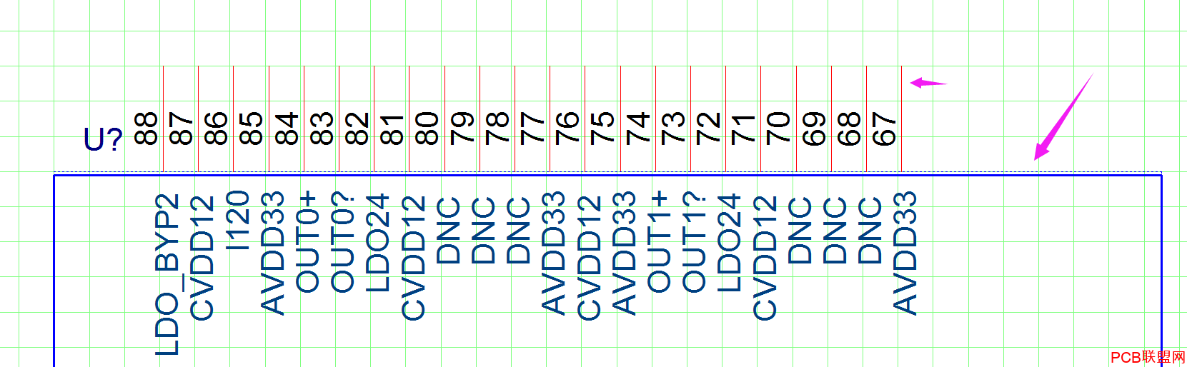

发表于 2019-7-19 17:01:51 | 显示全部楼层
虚线框要跟实体框完全重合 器件管脚要放置在格点上

发表于 2019-7-19 17:02:43 | 显示全部楼层
问题同上

发表于 2019-7-19 17:03:03 | 显示全部楼层
其它没什么问题,注意做好总结,方便以后查阅
