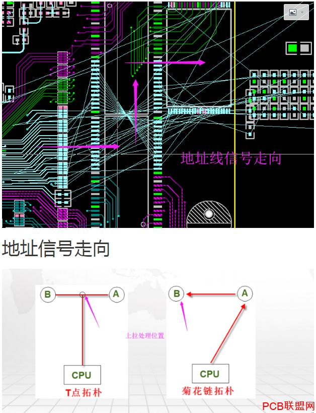

[作业已审核] 你比她更美/第七次作业/布线处理之存储信号处理
