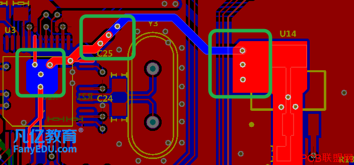

高级VIP才没有广告+第13次作业
高级VIP才没有广告 13次作业.zip

发表于 2019-7-22 23:29:47 | 显示全部楼层
差分线 应该要按照差分走线
9512
50272
发表于 2019-7-22 23:30:58 | 显示全部楼层
电源打孔换层处 要注意电源的 充分性
不然一些过孔是没有用的  类似的都去检查下
9512
50272
发表于 2019-7-22 23:32:43 | 显示全部楼层
模数分割处  建议吧焊盘包裹进来
9512
50272
发表于 2019-7-22 23:34:31 | 显示全部楼层
对于其他部分的走线 没毛病  很好 可以继续下面的
