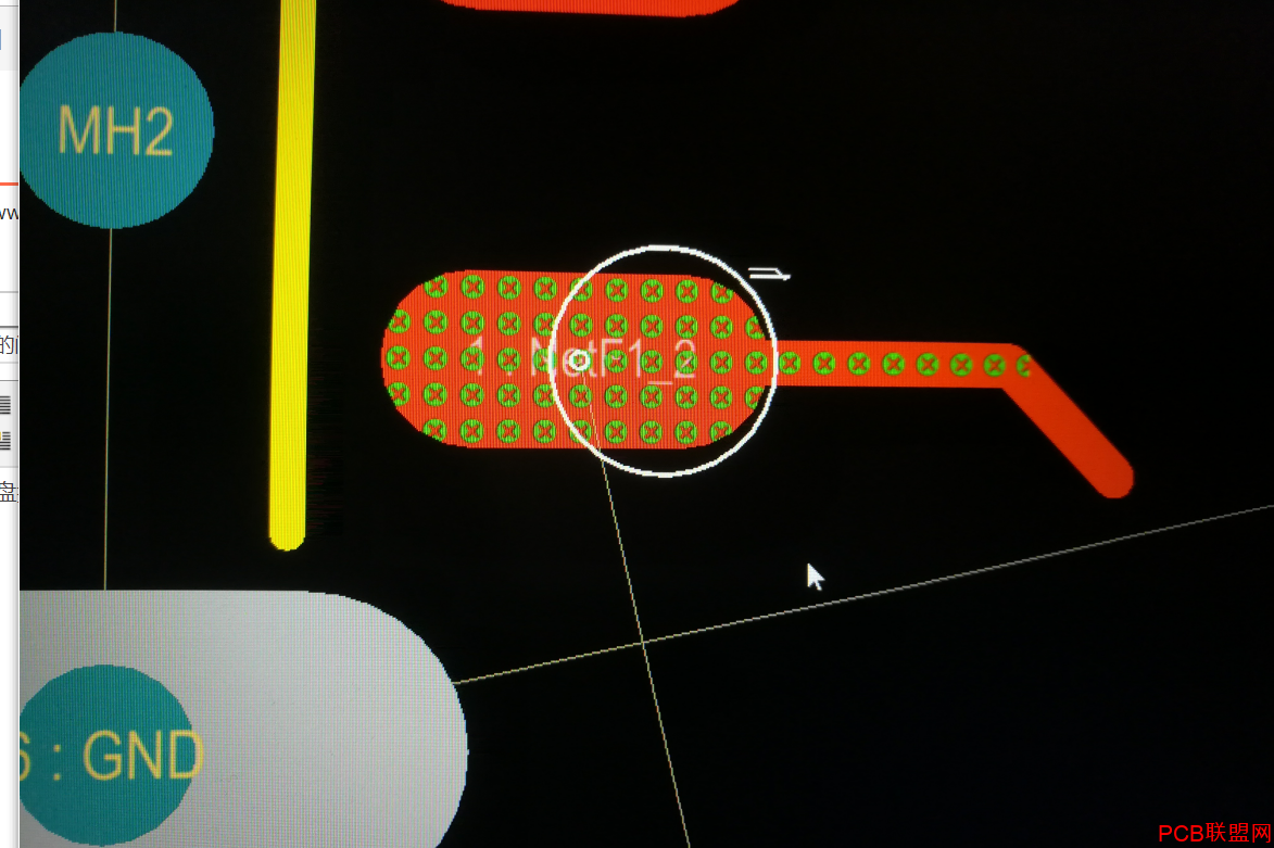

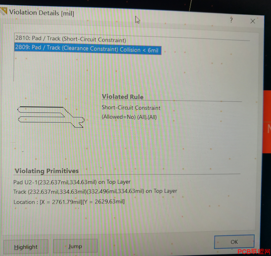

新手入门--,在布线时,刚从焊盘拉出线来就变成了绿色,提示说PAD和track距离不足6mil(我设置了最小6mil),还提示短路;可是这个规则不是不同网络才会报错吗?求各位前辈解惑,谢谢!

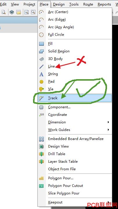

发表于 2019-7-19 08:41:43 | 显示全部楼层
用P+T走线,不要用P+L走线。因为你用的是P+L走线,走的是无网络的2D线造成的。
见图示:

发表于 2019-7-31 13:08:12 | 显示全部楼层
二楼说的对,但是pl布的线,有什么用呢?
34
202
202
发表于 2019-7-31 13:09:05 | 显示全部楼层
见图示:
但是这样的话p+l走的线有什么用呢?
发表于 2019-7-31 14:51:11 | 显示全部楼层
liumangtu 发表于 2019-7-31 13:09
但是这样的话p+l走的线有什么用呢?
画2D线的,比如结构线呀,丝印框呀,各种无网络的线段都可以呢
