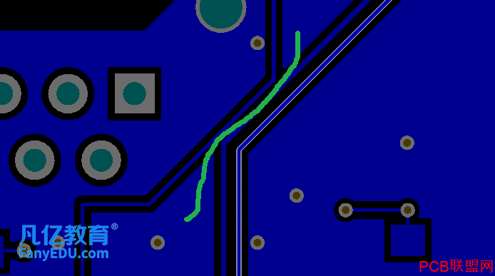

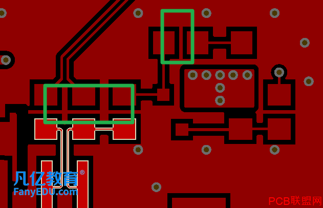

发表于 2019-7-14 22:43:36 | 显示全部楼层
碎铜 请注意割除
9512
50272

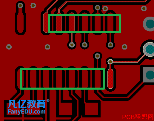

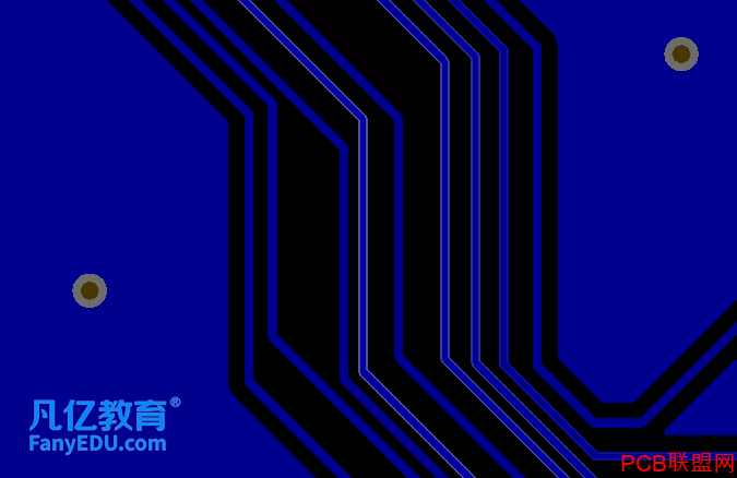

发表于 2019-7-14 22:45:43 | 显示全部楼层
走线请进行优化 实行等间距走线 等等
满足性能要求又能够美观
9512
50272
发表于 2019-7-14 22:46:40 | 显示全部楼层
锐角走线 等等 需要进行优化
尽量能够让GND铜面灌通
