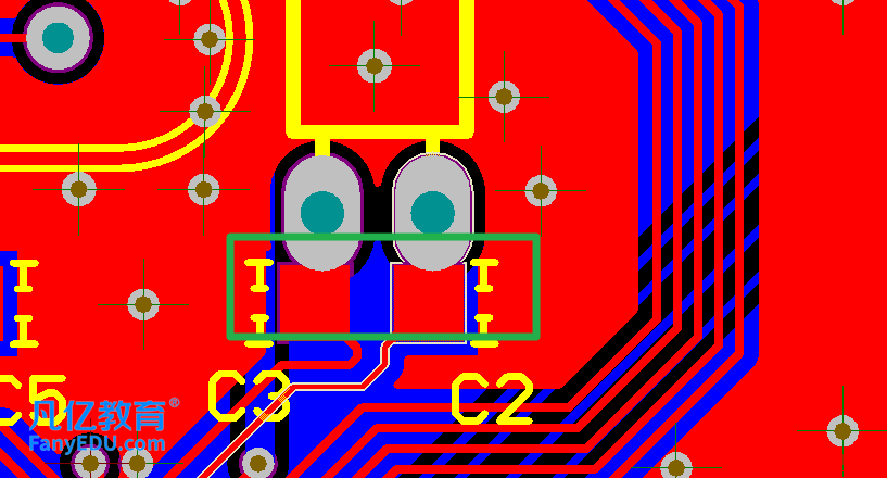

Lisa+AD五月特训班+四层smt32完成版+Gerber文件

注意器件之间的距离 不要因为是通网络 就忽略了

其他部分做得非常好 是一个合格并且优秀的作业
