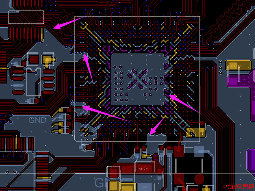

老袁+4层板+16-最终作业

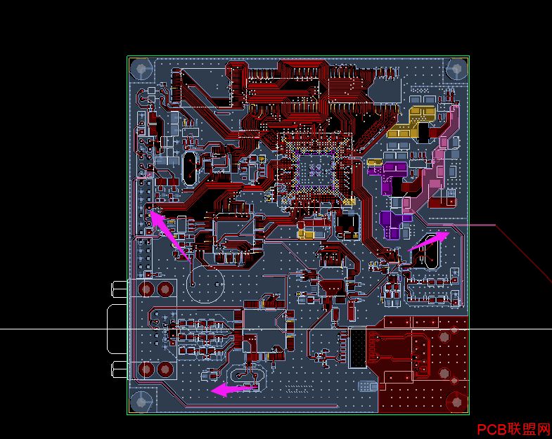

发表于 2019-7-12 09:41:36 | 显示全部楼层
整板铺地铜的间距与其它元素的间距最好保持15mil以上

发表于 2019-7-12 09:43:32 | 显示全部楼层
重要信号线与电源信号之间用地线进行隔离一下

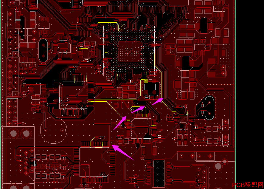

发表于 2019-7-12 09:46:18 | 显示全部楼层
这种相当于stub线 要放在走线的链路上

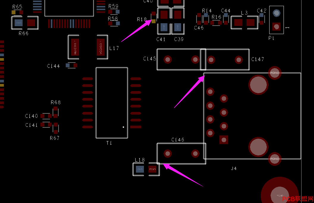

发表于 2019-7-12 09:48:21 | 显示全部楼层
器件放的太近 部分元器件已经干涉了

发表于 2019-7-12 09:54:54 | 显示全部楼层
器件干涉 这种干涉的问题非常多

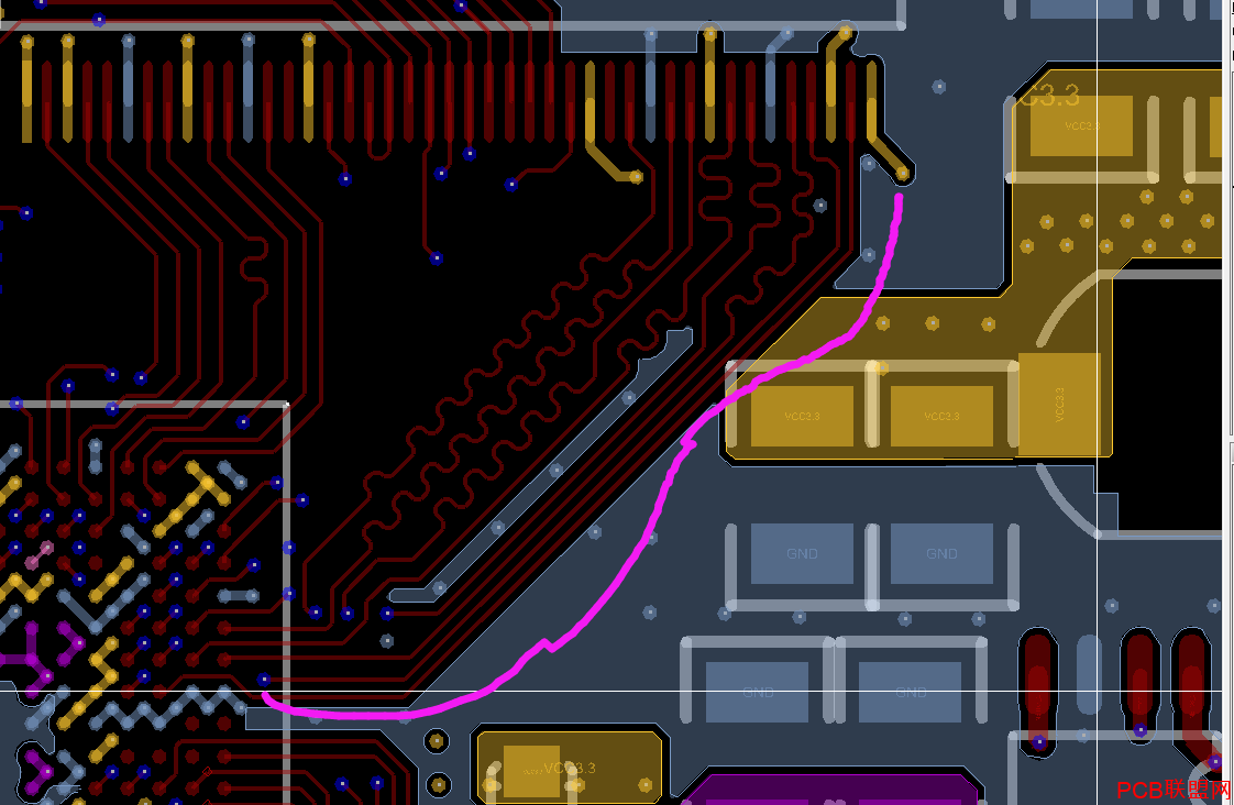

发表于 2019-7-12 09:56:34 | 显示全部楼层
5V电源走线太细 走的很长 建议加粗或者铺铜处理

发表于 2019-7-12 09:58:20 | 显示全部楼层
BGA内部不要铺铜  尖角的铜皮也要修掉

发表于 2019-7-12 10:03:49 | 显示全部楼层
高亮黄色的clk信号 建议做包地处理

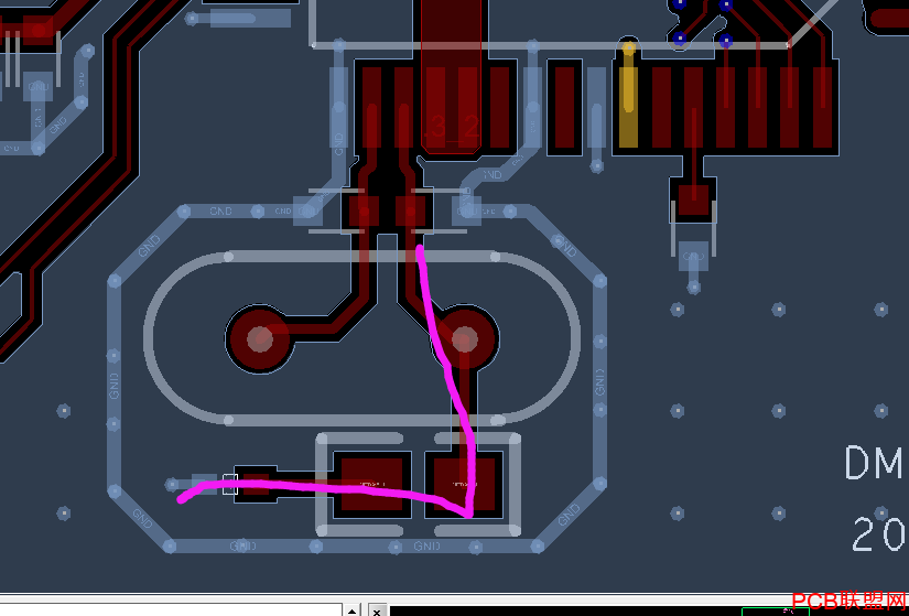

发表于 2019-7-12 10:05:09 | 显示全部楼层
过孔尽量不要打在焊盘上
