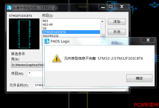

Alita:晚上好,如附件是7.10作业,请查收!
          问题1:在创建完成STM32F103C8T6元器件封装后,在原理图添加元器件显示“元器件类型不完整”,其它元器件操作方式是一致的,都不会出现这个问题!

收到,作业已查阅,其他的没有问题。
对于你提的问题:如图示中,每做完一个元件都要进行检查,提示的“警告”可以忽略,提示的“错误”一定要修改好。错误是管脚编号45重复了,你修改一下,就不会出现你所说的问题了。
