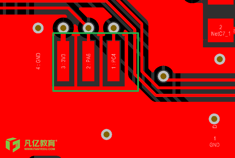

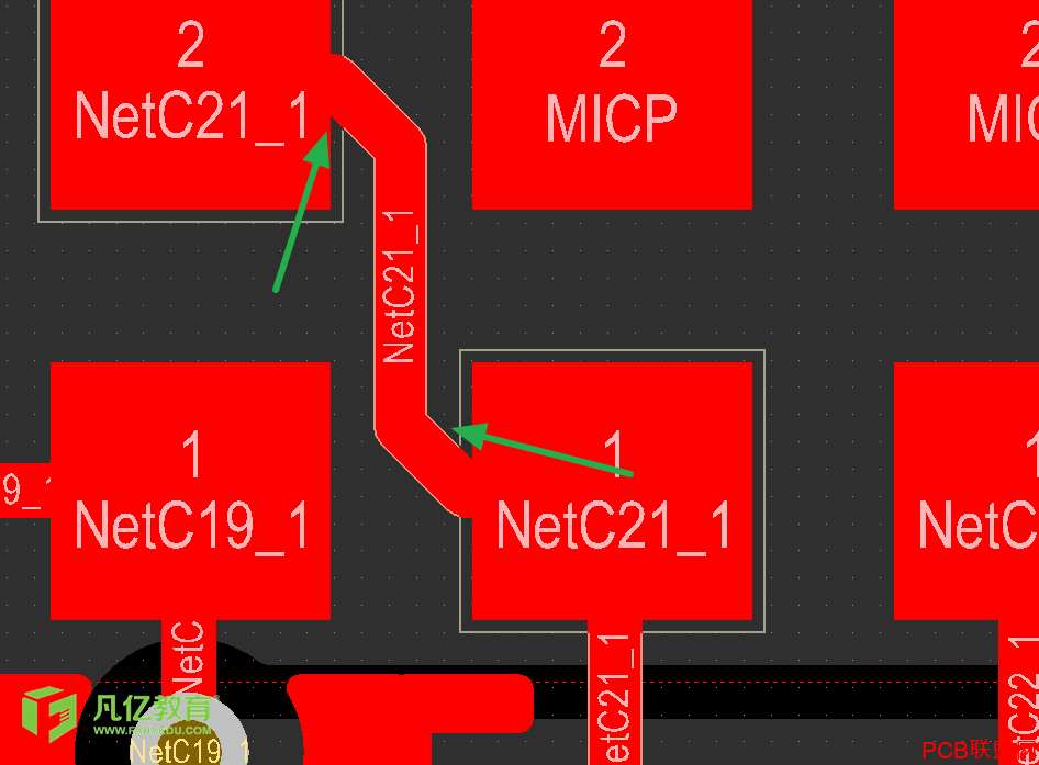

Lisa+AD五月特训班+四层smt32

发表于 2019-7-11 16:35:34 | 显示全部楼层
注意下 实际的载流宽度

发表于 2019-7-11 16:36:26 | 显示全部楼层
走线锐角处理

发表于 2019-7-11 16:37:39 | 显示全部楼层
cutout放置好之后进行切除  其他部分也要注意下

发表于 2019-7-11 16:38:29 | 显示全部楼层
其他部分做得很好 请写下你这边的心得及设计方法
