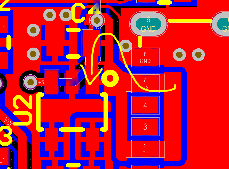

刘洋 AD五月特训班第十一次作业SORRY,附件忘记发了。

多余的过孔 可以进行删除
走线信号流向应该先经过电容 再进入IC供电
