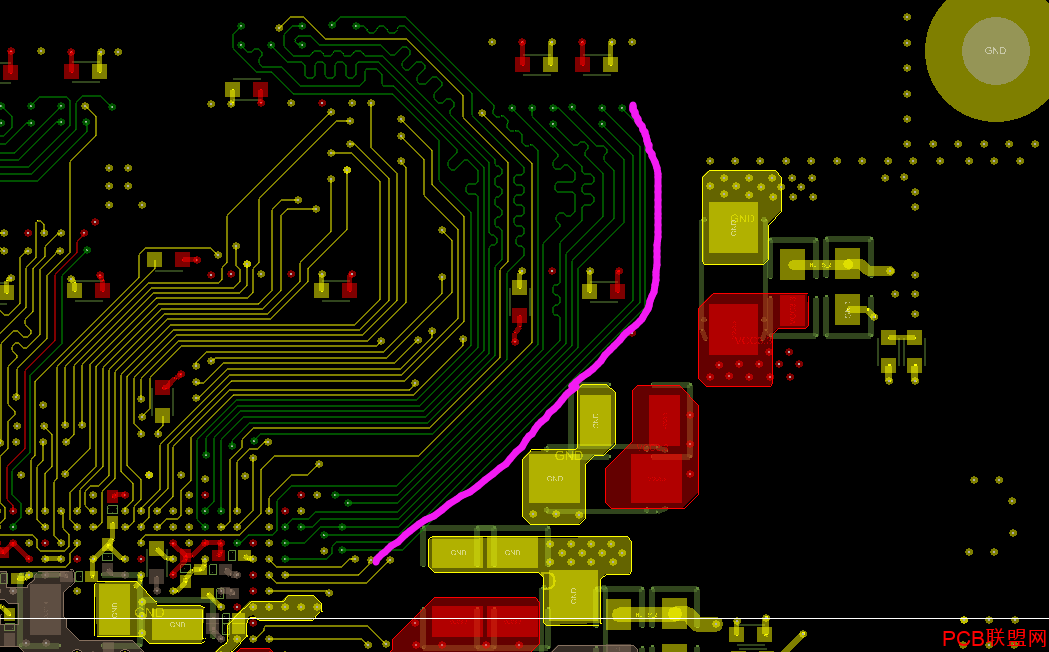

老袁+4层板+第15次作业(等长)

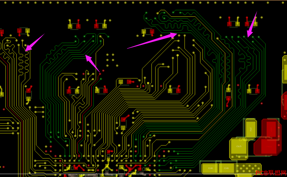

发表于 2019-7-9 09:14:57 | 显示全部楼层
继续做,做完了一起点评给你进行修改
7615
3万
36992
最佳新人
发表于 2019-7-9 09:17:13 | 显示全部楼层
在做等长的时候尽量将走线优化美观一些  最外面走一根地线进行隔离  与其他信号

发表于 2019-7-9 09:18:08 | 显示全部楼层
能够保持3W间距的保持3w间距
