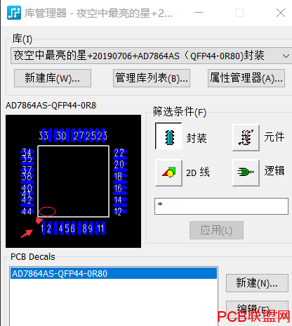

2019-7-6第十次作业提交。
学习内容为:
74 PCB封装库基本知识介绍
75 使用向导工具制作封装
76 手动绘制封装实例
77 异形封装绘制实例
78 封装库导出与导入功能 介绍
79 在PCB中更新封装库
“夜空中最亮的星-20190706-第十次作业”详见附件文档

图1 在制作方形芯片时,最好标明1脚位置。方便后面的焊接
图2 MAX3232的管脚长度有点不对,管脚没有补偿处理
