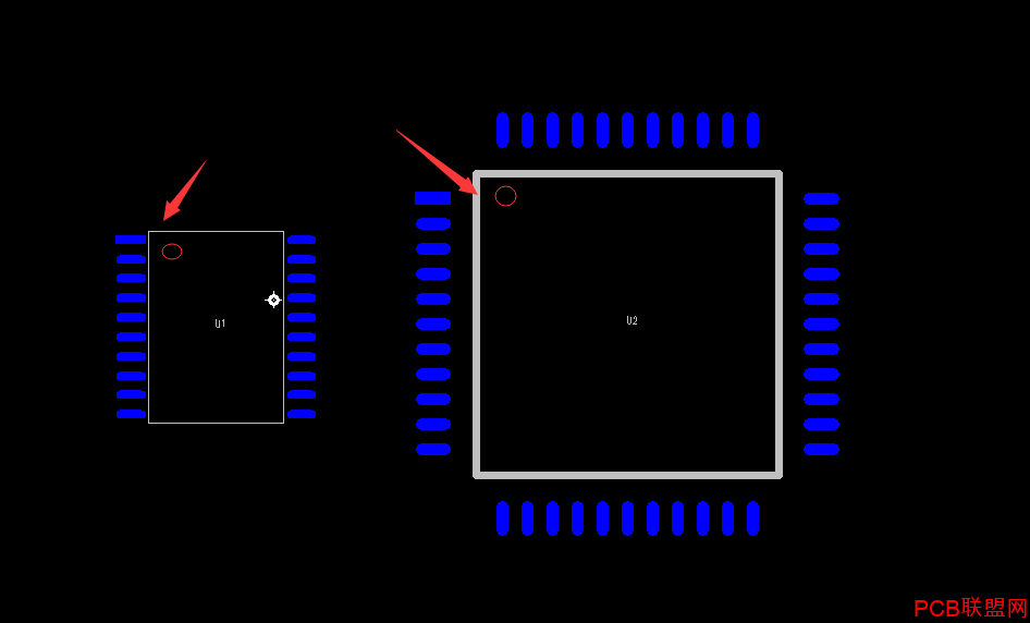

封装编辑

封装尺寸没有问题,注意下在1脚的位置再加个标识,方便后期的焊接
