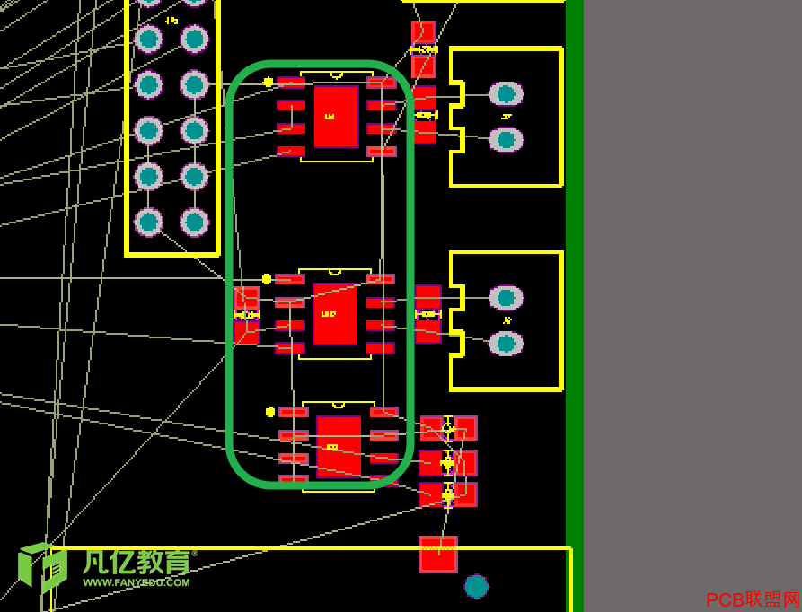

发表于 2019-7-3 13:27:38 | 显示全部楼层 |阅读模式
进入列表按住ctrl点击要修改的快捷建也可以在 旁边右击 点customize选择进入自定义快捷建设置列表。
第12次作业.zip
3.42 MB, 下载次数: 1, 下载积分: 联盟币 -5
9512
50272

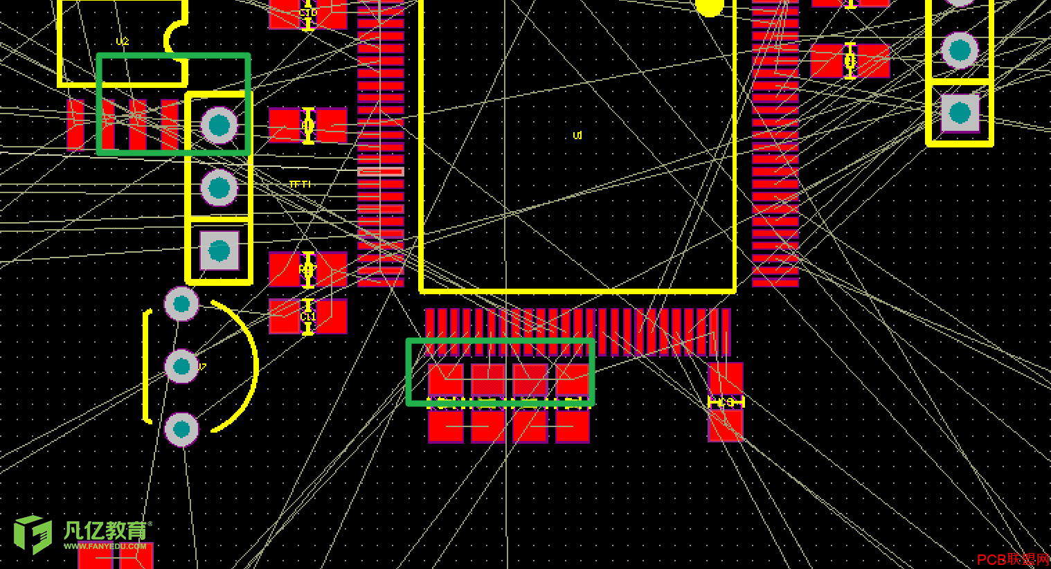

发表于 2019-7-6 10:15:17 | 显示全部楼层
注意器件和器件的间距  这种间距 在后期维护会很不便捷
9512
50272
发表于 2019-7-6 10:17:39 | 显示全部楼层
设计也是艺术 能对齐的就对齐 不要舍不得对齐  左对齐 等间距 这些
9512
50272
发表于 2019-7-6 10:18:24 | 显示全部楼层
其他问题不大 主要是这两个问题
