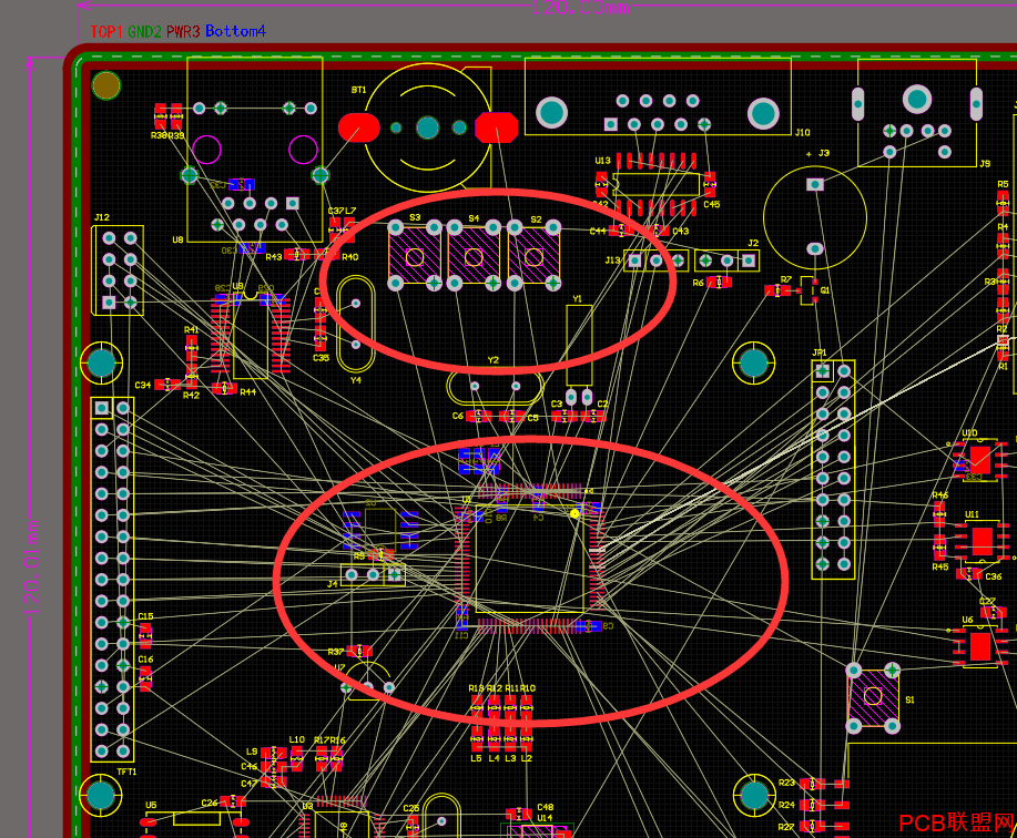

逗儿+AD五月份特训班+第十二次作业+四层板布局
总结:1.首先把把封装导入进PCB里,然后再把所有器件框选,在区域内排列器件,大致判断处所需板框大小。
      2.本次四层板案例,素材里提供DXF格式板框结构,导入进去,如果有固定器件(比如端子、一些接插口、显示屏等等)严格按照上面
        预先设定好的位置放置。
      3.本次案例中TFT预先设定好固定位置,所以对整体信号走向布局能起到一个帮助。
      4.在正式布局前,首先按照在原理图中已经划分好的功能单元电路进行模块化框选,打开交互式布局功能,根据信号线到主芯片管脚走
        向,进行预先摆放。
      5.布局先大后小,先难后易。
      6.布局前进行整体规划,根据主要信号流向,布局关键信号器件,同时优先考虑时钟电路、控制电路、电源等一些主电路,同时还要考
        虑给器件留有足够布线空间。
      7.布局时还要考虑把容易产生干扰的器件远离那些容易受到被干扰的器件,降低电磁干扰,同时散热量大的器件放到容易散热地方,与
        其他器件隔开一定距离。

发表于 2019-7-5 17:43:51 | 显示全部楼层
对于按键来说 目前位置可能不合适
其他,没有问题
9512
50272
发表于 2019-7-5 17:44:36 | 显示全部楼层
注意下器件和器件之间的间距要求
