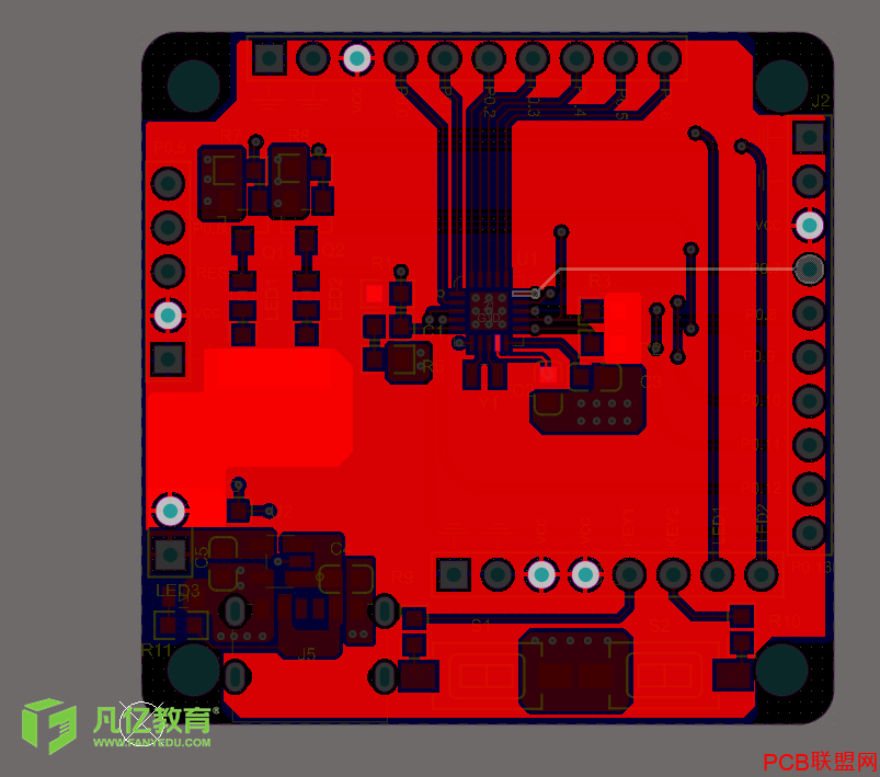

是按照我自己理解的布的    希望老师不要留情, 严格点评,我要吸取教训并改正

这个大的铜皮建议铺GND铜 不要是电源的  电源可以通过粗线进行连接

好的   老师   是双层板不能铺整块的电源嘛        我还有没有其他问题
