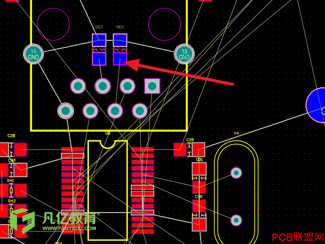

[作业已审核] 李忠豪+第十二次作业+PCB布局

发表于 2019-7-4 14:40:20 | 显示全部楼层
大器件不要放在背面 请放置正面来
9512
50272
发表于 2019-7-4 14:41:02 | 显示全部楼层
背面器件请离 通孔焊盘的间距满足3MM 及以上比较好
9512
50272
发表于 2019-7-4 14:41:41 | 显示全部楼层
尽量统一方向 这样方便焊接
9512
50272
发表于 2019-7-4 14:42:01 | 显示全部楼层
q其他没有问题 继续干吧
