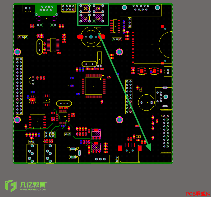

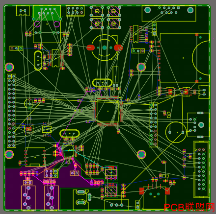

布局经验总结:
      1、板子器件的前期布局很重要,对后续走线的影响很大
      2、布局顺序回顾与总结
           总的顺序应该是:第一,由固定器件确定MCU方向和位置;
                                     第二 , 由MCU与飞线确定外围接口位置(同时注意电源和地的分布);
                                     第三,先对外围接口模块优化布局(做到节省间,密度均匀,此时小模块的飞线与主控飞线就近进对应);
                                     第四,最后优化MCU模块外剩余电路和其它零散模块。
          (1)固定器件的放置,液晶屏,固定孔
          (2)根据固定器件放置飞线最密的器件,如MCU
          (3)根据MCU的飞线分布,顺着飞线的流向布置外围接口,应特别注意以下几点
                 1)特别要提前注意地和电源的划分,布局时可以提前设置电源和地(AGND)的颜色,
                 2)在不影响飞线流向的情况下,应该兼顾板子器件的密度均匀性,如我的布局中电源模块和USB模块可以互换位置,
                 3)对于一些特殊的器件,如按键,应该根据应用条件放在特定的位置,必要时要牺牲一些走线的流畅性,如按键应放在右下角,我的布局没有
                 4)板在外围接口位置确定后,优化布局时候,我觉得接口外围的电路布局应该紧凑(先尽量为中间的MCU 留有空间,方便后续为整把走线留出空间),除了主干道的器件外,其                      它旁路的器件该放底层的放底层,同时注意外围模块与MCU的就近飞线对接,如我的布局练习的VS1003,JTAG,SD卡都没有对接好

发表于 2019-7-4 15:01:27 | 显示全部楼层
通过直播的讲解  可以吧按键这边放置在右下角会更方便

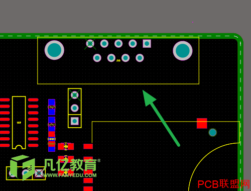

发表于 2019-7-4 15:02:23 | 显示全部楼层
DB头这边反了 请确认下
