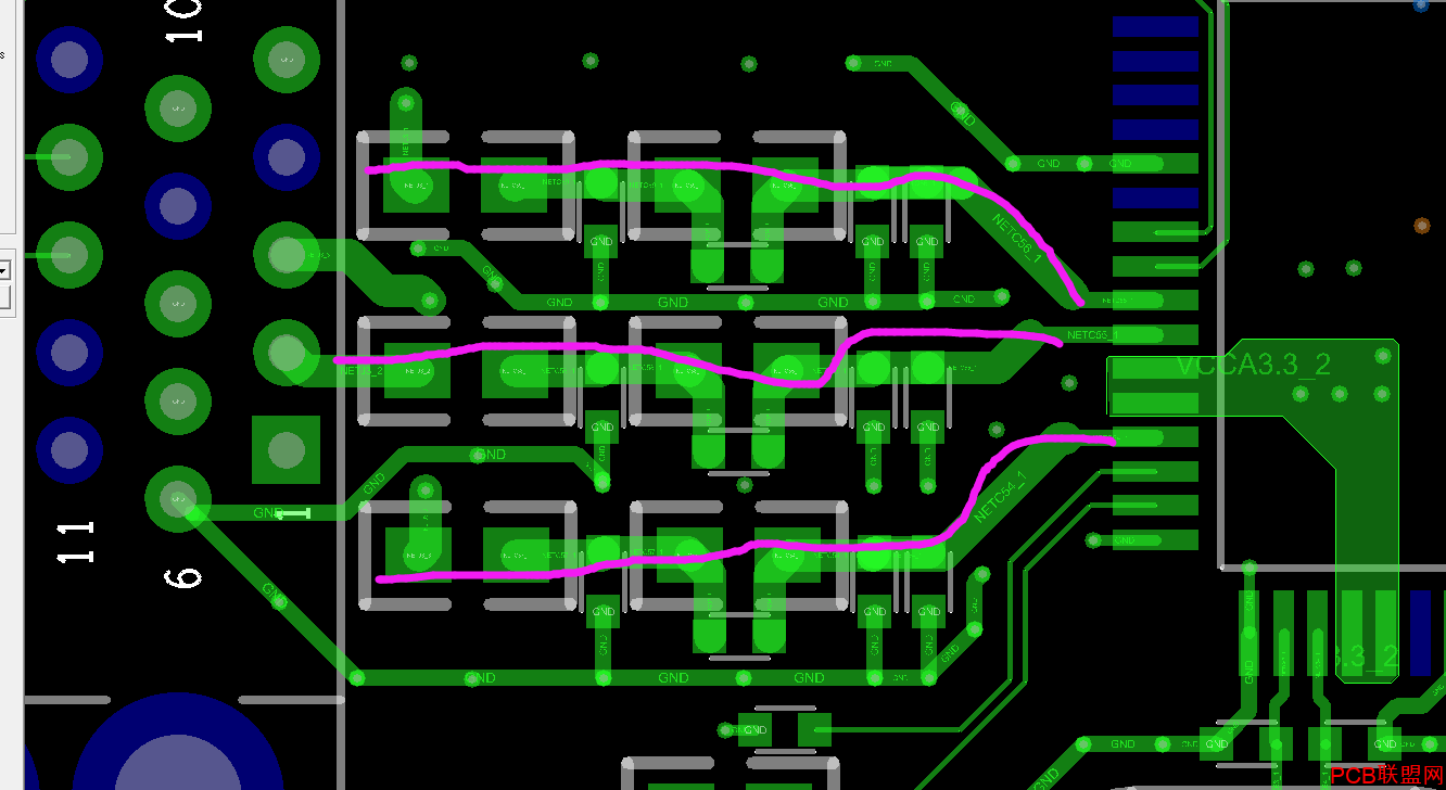

发表于 2019-7-2 09:28:12 | 显示全部楼层
1、模拟部分的布线不用走那么粗,12mil左右即可,包地的地线过孔均匀放置

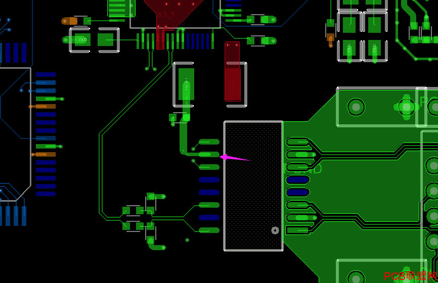

发表于 2019-7-2 09:29:05 | 显示全部楼层
2、走线不要出现直角以及锐角

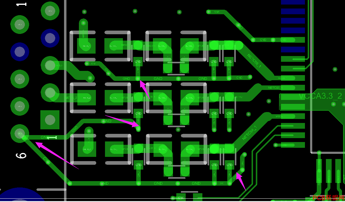

发表于 2019-7-2 09:30:40 | 显示全部楼层
3、电源转换输出铺大铜皮,打好几个过孔,输入应该同样的处理方法,地的处理方法也是一样,不要顾头不顾尾

发表于 2019-7-2 09:32:32 | 显示全部楼层
4.地跨接的位置也要铺铜,多打地过孔

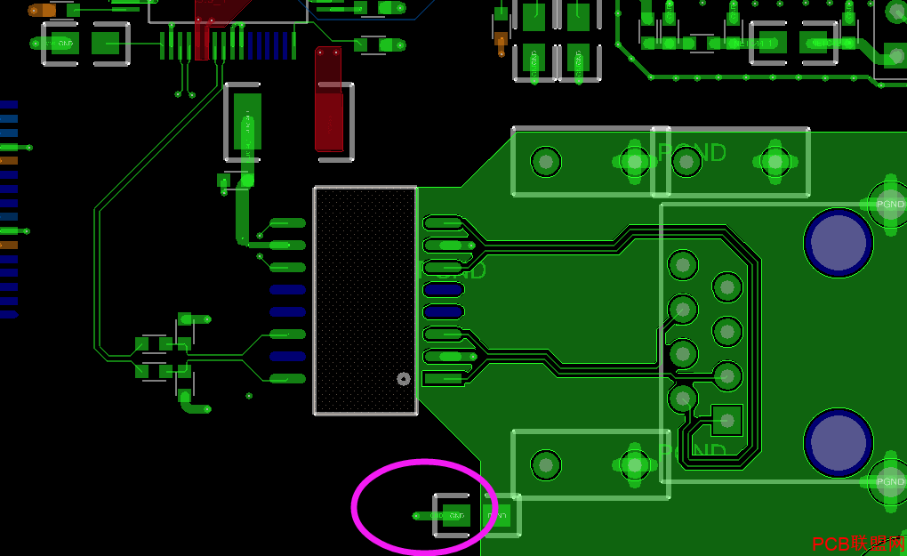

发表于 2019-7-2 09:34:56 | 显示全部楼层
5、中心触头的线不要从差分中间走 从底层去走,不要从差分中间去过
