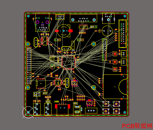

布局思路
1. 模块化布局:
    ① 垂直分割显示,对应原理图划分各个模块区域
    ② 对布局的线序分析,调整布局线序让其顺畅
    ③ 先大后小的原则进行摆放
2. 板子固定器件及接插件摆放(结构的导入).Alt+鼠标左键)可选择飞线
    ① 首先要放摆好需要固定的器件(客户提供的DXF定位尺寸图)
    ② 接插件器件根据飞线的线序方向大体摆在周边
        1) 核心部分放中心
        2) 接口(接插件)一般都放置在板边,方便拔插,按键根据习惯放置在右下边
        3) 没有固定要求的器件可根据实际情况进行微调
3. 局部模块化(把剩下的器件布局到PCB里面)
   ① 当固定器件,接插件位置放置好后,顺时针或逆时针进行局部的交互式布局把相关的器件放置在固定器件周边
       1) 可隐藏全部飞线,单独打开固定器件的飞线, 根据飞线进行调整方向位置。
       2) 对相关器件采用就近原则进行布局
*差分 就近原则进行摆放
完成布局参考老师视频,先看了一遍,动手跟着做了一遍。第三遍是自己在动手根据思路布局

发表于 2019-7-4 14:38:13 | 显示全部楼层
布局没有问题 挺好 请继续
