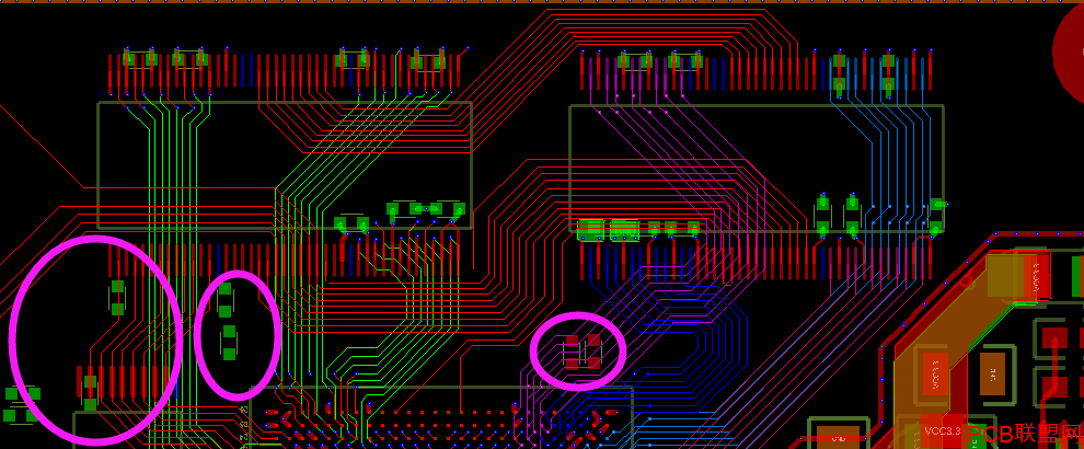

黄老师,第八次和第九次作业您指出的问题,学生又重新对应修改了下,麻烦您再给指导下。现在电源模块的过孔还没打,我想的是等走线后,看看能否再调整下,然后再打过孔,您看这样可以么?

发表于 2019-7-1 11:29:35 | 显示全部楼层
打孔可以后面打
7615
3万
36992
最佳新人
发表于 2019-7-1 11:40:09 | 显示全部楼层
1、附近的电容要在布线的时候放置好  过孔打好  后面不好再去放打孔 线又要重新进行调整

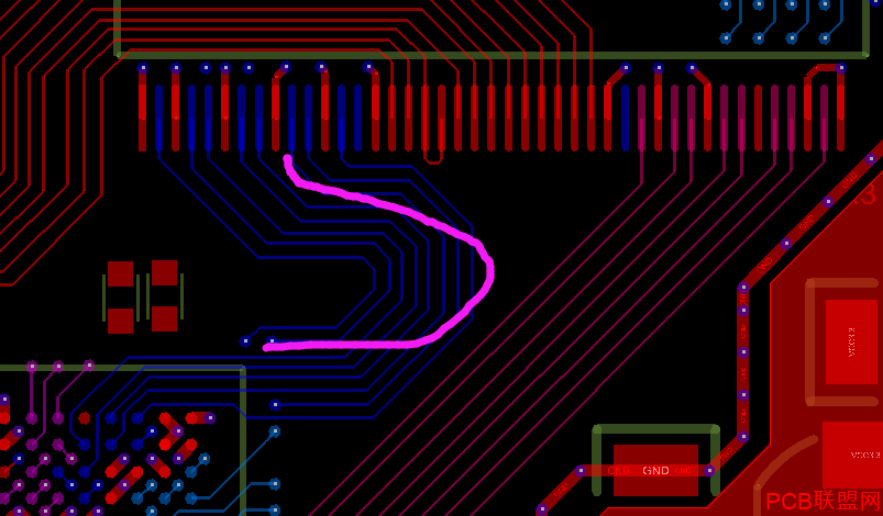

发表于 2019-7-1 11:41:14 | 显示全部楼层
2、走线弯曲的太严重 尽量不要太U型走线 拉直一些比较好

发表于 2019-7-1 11:42:09 | 显示全部楼层
3、走一根线尽量就把这根线走完 顺序是从BGA往外拉线  不要从座子往BGA的方向走线

发表于 2019-7-1 11:43:22 | 显示全部楼层
4、多使用高亮命令  将电源、地、一组信号高亮 方便理清楚布线的思路 不遗漏每一根线
