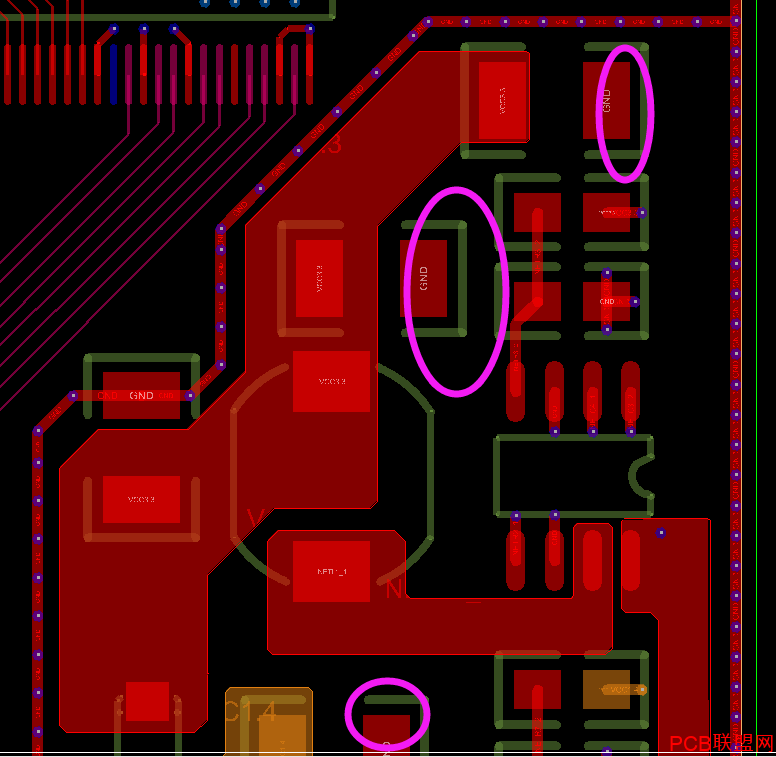

好好学习4层板 7-8次作业

发表于 2019-7-1 11:50:38 | 显示全部楼层
1、扇孔的时候主要地孔扇出,就近打地过孔,跟电源数量保持一致

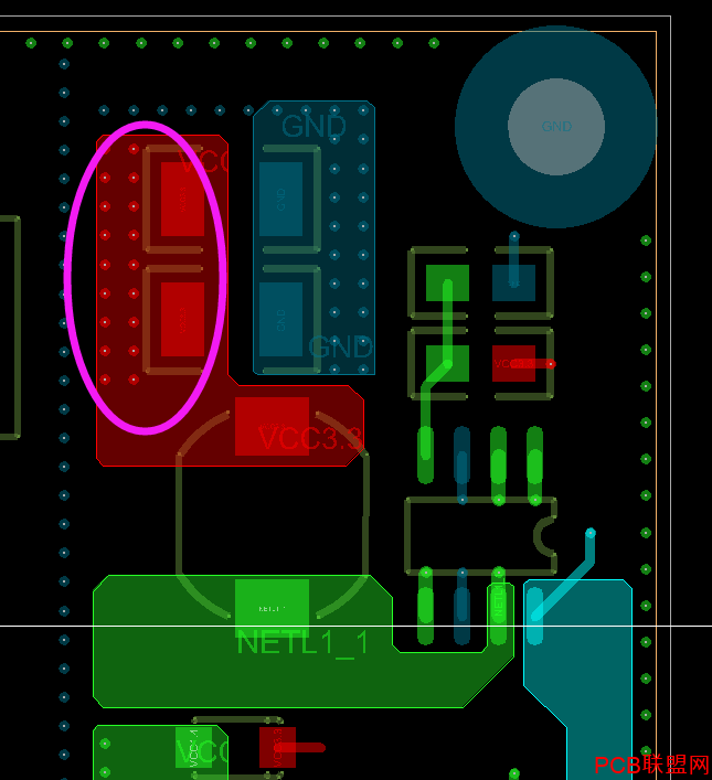

最佳新人
发表于 2019-7-1 11:52:26 | 显示全部楼层
2、输出的电源过孔过多,不用打这么多 注意打孔的位置  要让电容起到滤波的效果

发表于 2019-7-1 11:53:02 | 显示全部楼层
3、尽量把线拉直 不要在焊盘中间有拐角
7615
3万
36992
最佳新人
发表于 2019-7-1 11:54:48 | 显示全部楼层
还有一些没有扇出的,全部扇出之后,在继续布线,特别是电源 地
