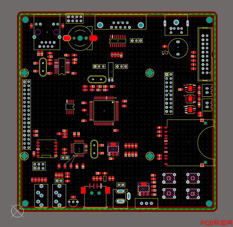

发表于 2019-6-30 23:42:28 | 显示全部楼层 |阅读模式
布局思路总结分析:
u  先进行布局的预处理,主要是原理图和PCB的交互式布局,将原理图分成几个模块进行预布局,这个过程实现的结果主要是将繁杂的器件分模块摆放。
u  先对接插件、固定器件、定位孔进行摆放:接插件一般放置在板子的边缘,固定器件需要将DXF文件进行导入(可以先将其全部导入机械2层,待其位置设置好之后,可以将切换到机械2层将其删除),板子四周的定位孔需要用焊盘来进行设置,需要注意的是上面的接插件/固定器件/定位孔设置好之后需要将所有的位置进行锁定,避免后面的操作过程中不小心移动了器件
u  上面的布局完成之后,优先进行连线复杂器件的布局,一般需要进行的是主控部分,主控放置好之后,在将其他部分放置在主控的周围,进量顺着主控的线进行摆放
u  经过上面的步骤之后,其实整个布局的大体已经有了,剩下的基本就是电阻电容等小器件的排列和摆放了。这个过程大多是靠着IC进行的。在这个过程中需要对电源的流向和局部模块的作用有一定的理解。
u  经过了上面的布局步骤之后,板子的基本布局基本成型,在后期不会有较大的更改,但是肯定还会有更改,要根据走线进行微调,总体而言布局可能在整个PCB设       计中都存在,但是越到后面,需要修改的越少。

发表于 2019-7-4 14:31:54 | 显示全部楼层
布局没有问题 请继续下面的
