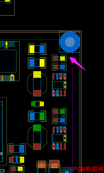

发表于 2019-6-30 21:39:32 | 显示全部楼层 |阅读模式
各模块布局及层叠设置
DM642.brd
1.78 MB, 下载次数: 3, 下载积分: 联盟币 -5

发表于 2019-7-1 11:57:37 | 显示全部楼层
1、靠近螺丝孔太近 主要保持3mm的间距  方便后期装配

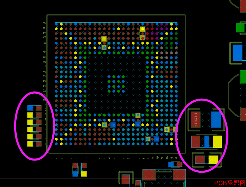

发表于 2019-7-1 11:58:33 | 显示全部楼层
2、BGA外围的器件尽量都离bga远一些  方便后期返修

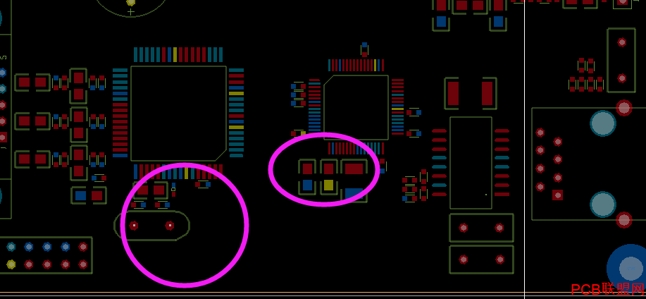

发表于 2019-7-1 11:59:24 | 显示全部楼层
3、QFP器件的间距也是一样 保证一定的间距  方便后期返修

发表于 2019-7-1 11:59:49 | 显示全部楼层
其它没什么问题,继续扇孔 布线
