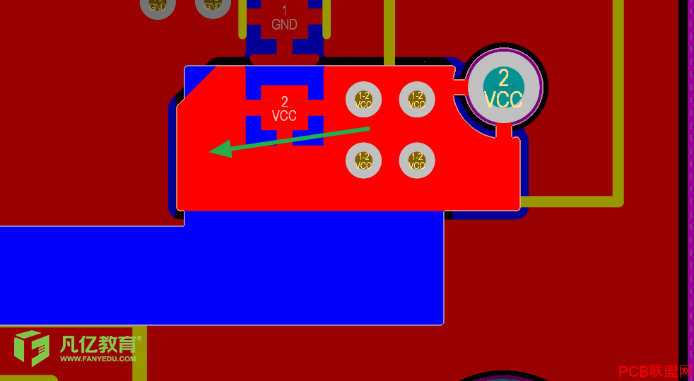

嗯,有点事情耽误了,麻烦郑老师帮忙看看,给点建议。

发表于 2019-7-3 17:32:10 | 显示全部楼层
打孔如果能够打孔在左侧  效果会更加  可以让电容的效果更加的明显

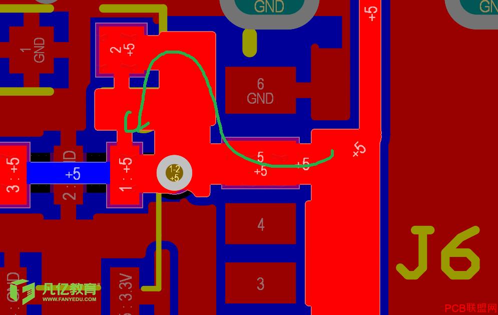

发表于 2019-7-3 17:36:24 | 显示全部楼层
注意载流的瓶颈
