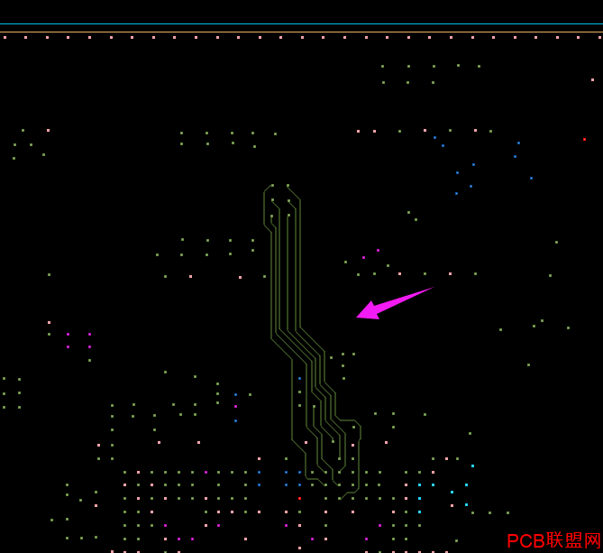

老袁+4层板+第12次作业flash-cpld布线

1、第三层走线太长 建议缩短处理 +08:00C277联盟网7790.png

2、走线U型间距太大  建议走线尽量直 可以对照下视频处理方法

3、这部分的走线还可以在优化一下 间距均匀 整个的感觉就是非常的凌乱

4.注意走线的间距 以及过孔的位置 尽量间距一直 过孔对齐 看下视频的处理方法。看着这一块的走线都全部联通 总是一种很凌乱的感觉

5、优化一下再走其它部分的走线喔
