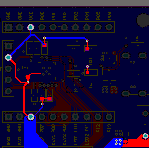

发表于 2019-6-28 23:16:28 | 显示全部楼层 |阅读模式
pcb设计各项规则设置细节相当重要,要特别注意!

发表于 2019-6-29 16:18:10 | 显示全部楼层
这边请注意走线信号流向  先经过电容再进入IC 滤波  不要直接就连上了 多余的过孔 进行删除 没用

发表于 2019-6-29 16:18:37 | 显示全部楼层
多余的电源孔

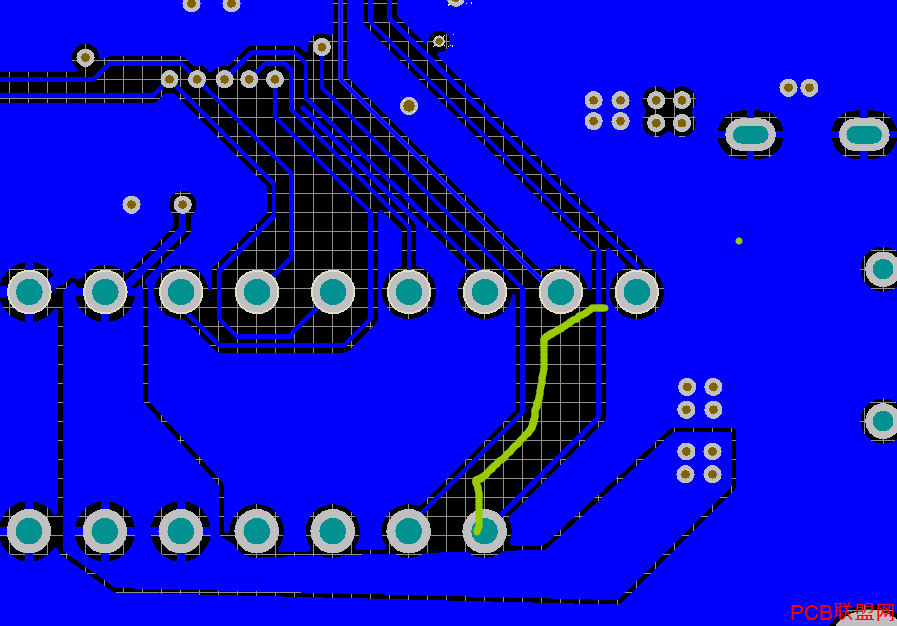

发表于 2019-6-29 16:19:23 | 显示全部楼层
走线不要大面积的空缺 注意等间距走线 并能够让GND灌通

发表于 2019-6-29 16:19:51 | 显示全部楼层
存在开路  然后走线主干道太细
