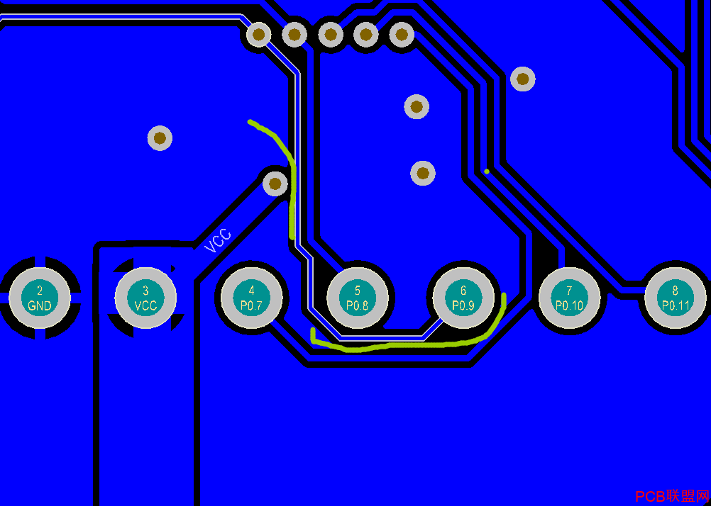

依样画葫芦,也是第一次实战,踉踉跄跄的完成了这次作业,劳烦郑sir审评。

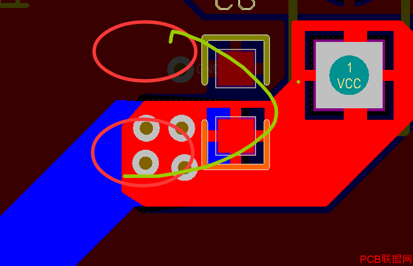

发表于 2019-6-29 16:06:44 | 显示全部楼层
注意电源和输出之后的回流GND孔的数量
也需要那么多

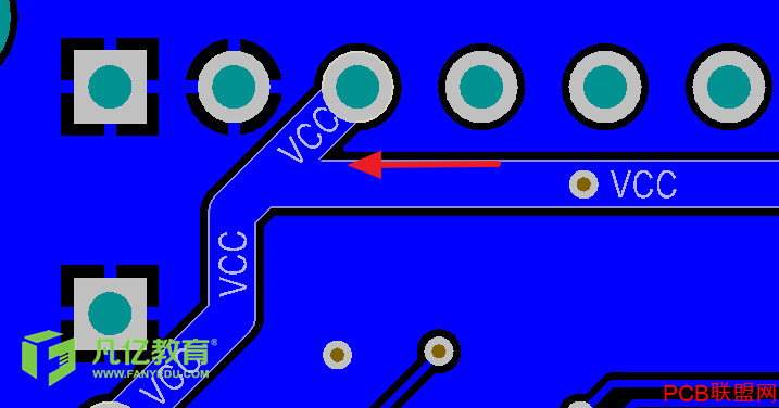

发表于 2019-6-29 16:07:18 | 显示全部楼层
锐角问题解决下

发表于 2019-6-29 16:07:58 | 显示全部楼层
尽量能够让GND这边进行灌通

发表于 2019-6-29 17:36:31 | 显示全部楼层
谢谢老师指正,我再优化下,后面要避免这些问题!
