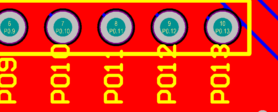

发表于 2019-6-28 00:58:41 | 显示全部楼层 |阅读模式
2层评估板作业.zip (2.13 MB, 下载次数: 3)
9512
50272
发表于 2019-6-29 15:11:14 | 显示全部楼层
丝印注意检查下

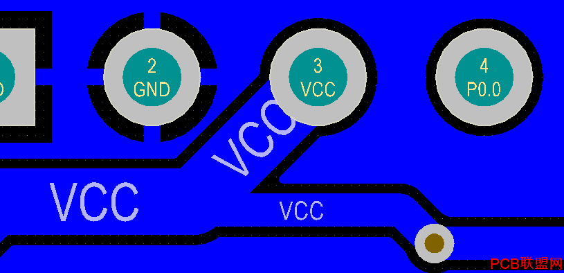

发表于 2019-6-29 15:11:55 | 显示全部楼层
不管是电源还是 信号 走线建议不要锐角
9512
50272
发表于 2019-6-29 15:12:16 | 显示全部楼层
这个板子没啥内容其他部分挺好的
继续处理下一个4层板吧
