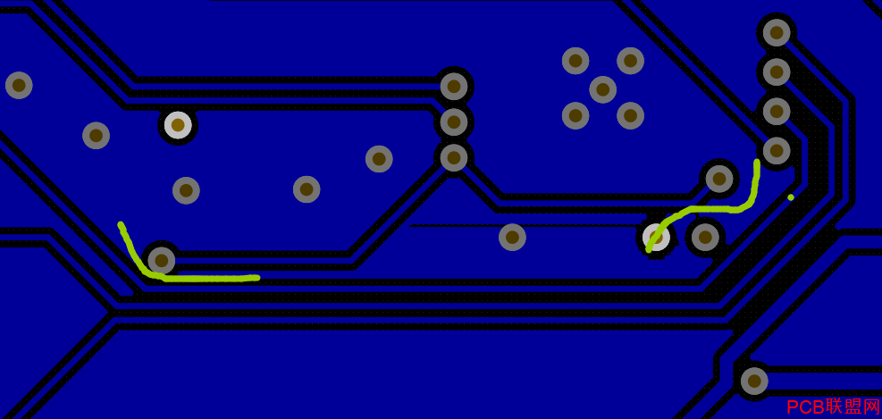

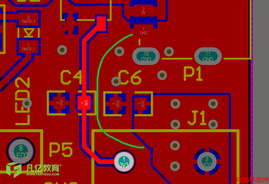

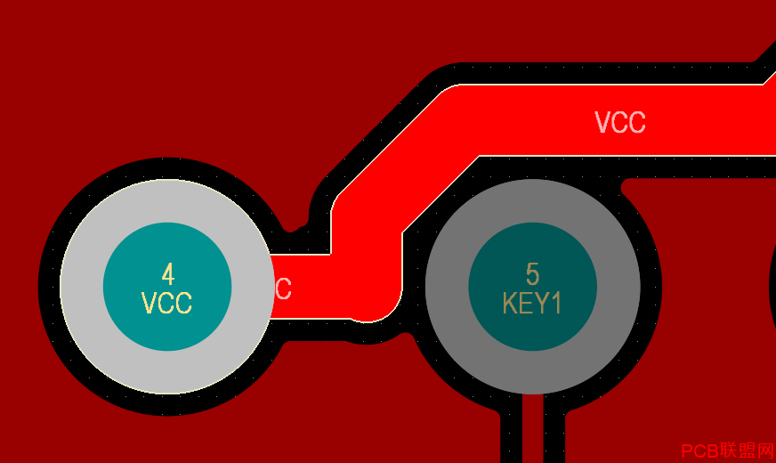

lhf+五月AD特训班+第十一次作业.

发表于 2019-6-27 16:02:27 | 显示全部楼层
输出走线有点小了,注意走线的 从头到尾  不要有瓶颈
9512
50272
发表于 2019-6-27 16:03:13 | 显示全部楼层
走线请优化
9512
50272
发表于 2019-6-27 16:03:54 | 显示全部楼层
走线GND 尽量能够贯通
21
126
850
850
发表于 2019-6-30 18:15:29 | 显示全部楼层
好的,那时是赶作业,铺完铜后没有认真检查才会有那么多错漏的,谢谢郑老师!
