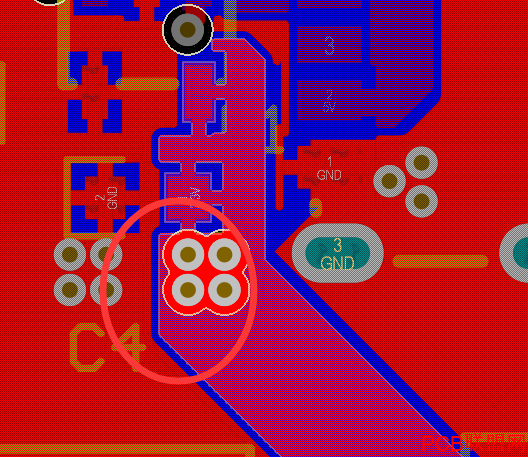

张先生-五月AD第十一次作业-3066评估完成版

发表于 2019-6-27 15:58:58 | 显示全部楼层
无用过孔
9512
50272
发表于 2019-6-27 15:59:45 | 显示全部楼层
注意 实际的载流面积
9512
50272
发表于 2019-6-27 16:00:09 | 显示全部楼层
其他没有问题

发表于 2019-6-30 17:53:10 | 显示全部楼层
郑老师已经更改上述问题
