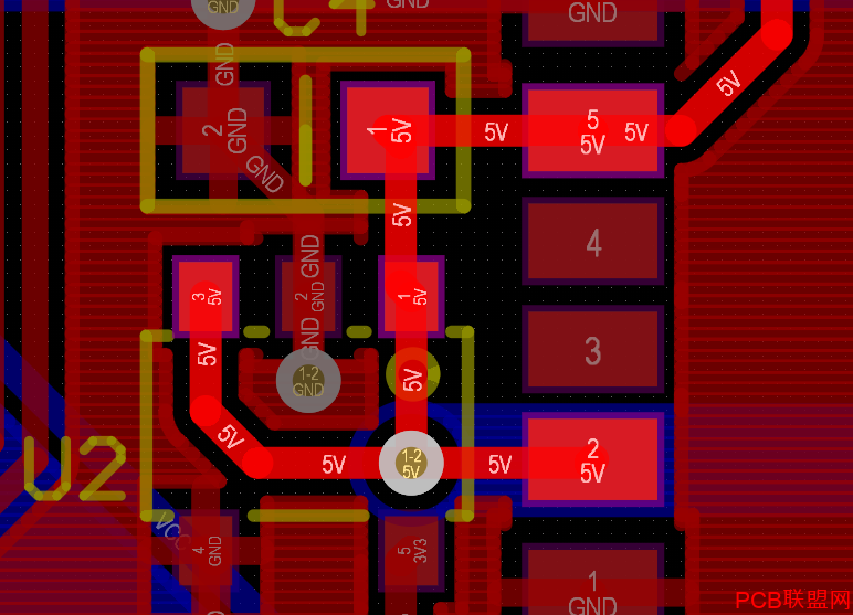

[作业已审核] 李忠豪+第11次作业+MAX32660项目完整版

发表于 2019-6-27 15:19:54 | 显示全部楼层
走线线宽不足,尽量敷铜加粗

发表于 2019-6-27 15:20:32 | 显示全部楼层
输出 注意走线经过电容滤波之后再给其他地方去供电

发表于 2019-6-27 15:21:21 | 显示全部楼层
敷铜出现大面积空缺
