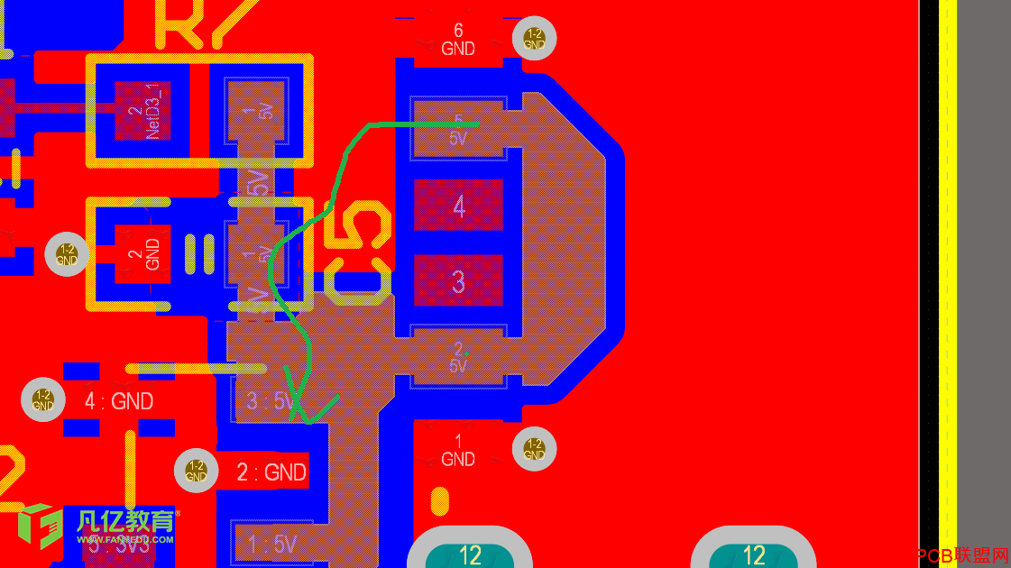

麦浪浪了+第11次作业+MAX32660两层板完整layout
1、两层板相对于4层以上的多层板来说,因为没有单独的电源平面,所以最好先规划好电源通道

发表于 2019-6-27 15:06:02 | 显示全部楼层
电流 尽量通过 电容之后再进入IC 管教
9512
50272
发表于 2019-6-27 15:07:13 | 显示全部楼层
相同网络间距 注意下
这种是无法生产的
9512
50272
发表于 2019-6-27 15:08:00 | 显示全部楼层
其他部分没问题
