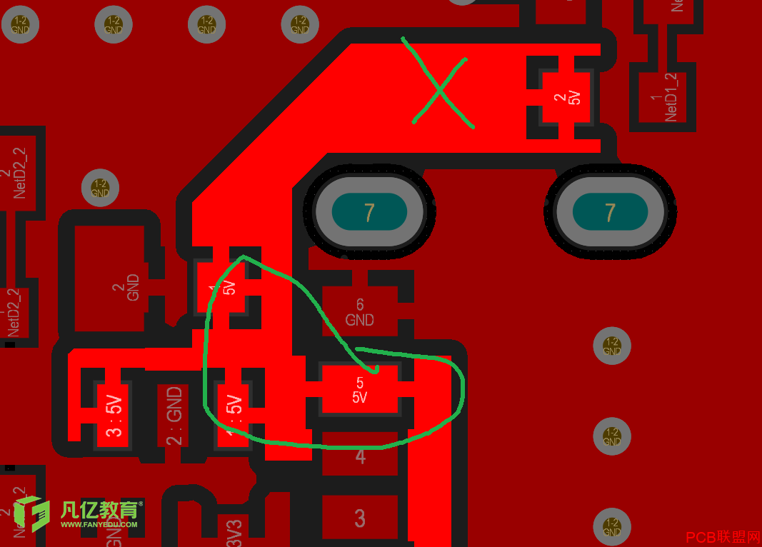

高级VIP才没有广告+第11次作业
高级VIP才没有广告 第11次作业.zip

发表于 2019-6-27 15:01:54 | 显示全部楼层
侧重点请注意 上面是LED等 走线一根即可 不需要加粗
下面主干道同流的 一定要加粗 并且注意他的实际载流通道
9512
50272
发表于 2019-6-27 15:02:50 | 显示全部楼层
其他部分挺好  可以的

发表于 2019-6-27 18:08:02 | 显示全部楼层
下面主干道同流的 一定要加粗 并且注意他的实际载 ...
受教了,谢谢大佬!
