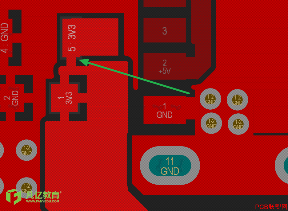

总算完成一个比较完整的板子

发表于 2019-6-27 14:55:57 | 显示全部楼层
注意看实际的载流通道 啥的

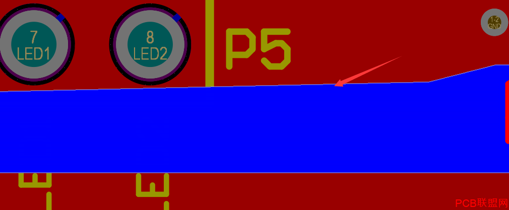

发表于 2019-6-27 14:57:05 | 显示全部楼层
敷铜不要任意角

发表于 2019-6-27 14:57:31 | 显示全部楼层
其他没有问题了
