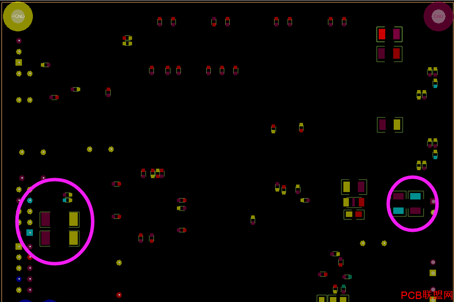

4层板 第6次作业
学习笔记
myDFQ.brd

发表于 2019-6-25 09:46:25 | 显示全部楼层
笔记做的很详细,对以后的学习很有帮助,继续保持

发表于 2019-6-25 09:49:38 | 显示全部楼层
1、器件中间不要放置器件
2、电源模块部分还可以在摆放的整齐美观些

发表于 2019-6-25 09:50:56 | 显示全部楼层
2、背面贴片元器件离插件脚位太近,尽量保持3mm间距,方便后期返修
