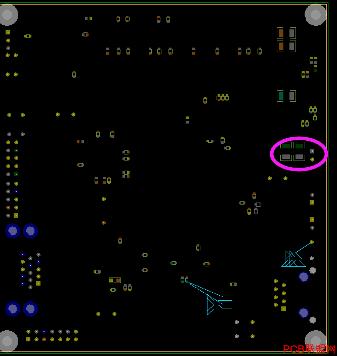

邢_4层_第7次作业+周笔记
DM642_20190615.brd
1.77 MB, 下载次数: 3, 下载积分: 联盟币 -5
周笔记.docx
547.75 KB, 下载次数: 3, 下载积分: 联盟币 -5

背面元器件离插件的焊接脚位间距太小,尽量保证3mm以上的间距,方便后期返修

其它没什么问题了,模块扇孔的时候,注意模块美观性即可
