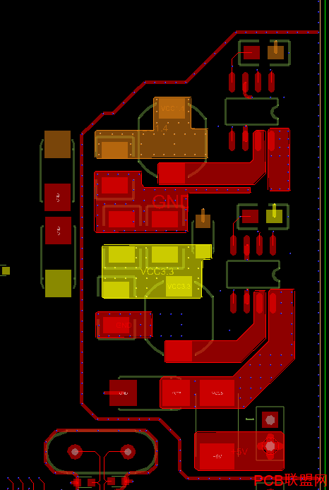

达芬奇4层板,第八九次作业;

发表于 2019-6-25 10:09:02 | 显示全部楼层
1、需要注意电源过孔的位置,输入的电源要打在输入滤波电容之前,输出电源要打在输出滤波电容之后,这样电容才能起到滤波的效果
2、过孔数量不用那么多,保证载流即可,对应的地过孔的数量应该也要那么多,而不是一个过孔了事
7615
3万
36992
最佳新人
发表于 2019-6-25 10:09:31 | 显示全部楼层
电源模块设计要点:
1、下载芯片手册,看手册推荐的布局布线,特别是输入、输出、反馈、地的处理;
2、分析原理图,找到输入、输出、反馈路径;
3、设计输入输出回路、保证载流通道以及过孔数量以及电容的位置;
4、设计反馈信号的连接方法;
5、输入地、输出地、散热地、模拟地等电源设计中地的处理,尽量保证表层联通,注意地过孔的位置;
6、其它配置电路采取就近原则靠近电源IC,走线加粗。
7615
3万
36992
最佳新人

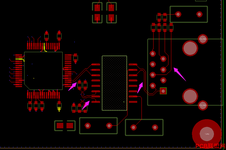

发表于 2019-6-25 10:10:42 | 显示全部楼层
2.网口模块扇出主要加粗走线 注意差分出线的方式,认真看下视频

发表于 2019-6-25 10:11:16 | 显示全部楼层
3、模拟部分走线需要加粗处理 包地处理

发表于 2019-6-25 10:11:40 | 显示全部楼层
布线部分需要认真看下视频学习下问题很多
