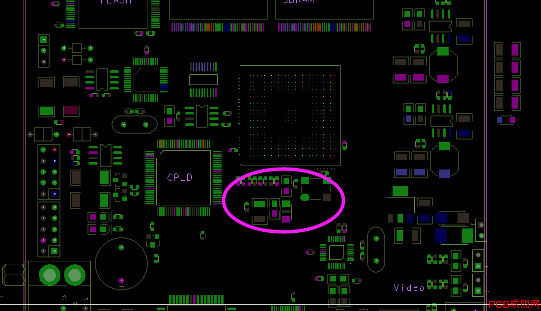

6月17号作业:
1:运用List表抓取模块
2:对PCB进行预布局以及拓扑结构分析
6月18号作业:
1:核心最小系统DSP-SDRAM-FLASH
2:基于CPLD的模块布局
6月19号allegro特训班任务和作业:
1:基于视频输出模块布局
2:基于视频输入模块布局
6月20号作业:
1:网口部分模块布局
2:电源部分模块布局
3: DSP外围电路布局与整体优化
6月21号作业:
1、层叠设置、规则设置与PCB布线规划

BGA外围的器件离BGA器件远一些 方便后期返修

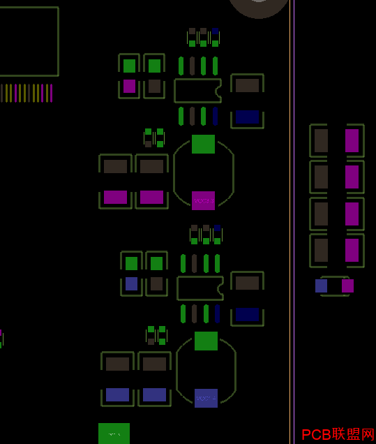

电源模块部分 每一路每一路之间可以保持间距  注意美观性
