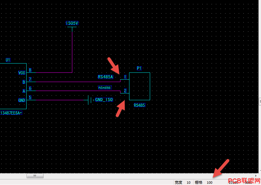

发表于 2019-6-24 09:41:15 | 显示全部楼层
制作器件放置管脚的时候 ,开100的格点来进行放置,在绘制原理图的时候 ,方便走线。
