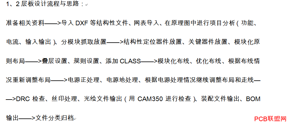

6月10日作业二层板总结
6月10日第10次作业.docx
15 KB, 下载次数: 12, 下载积分: 联盟币 -5
7615

发表于 2019-6-17 09:12:35 | 显示全部楼层
对整个2层板设计的流程理解的很透彻!

发表于 2019-6-17 09:13:09 | 显示全部楼层
布局布线的要点总结的也很到位
