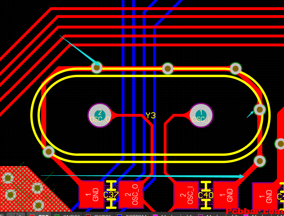

                         1、干扰源:晶体、电源、电感、网口的变压器。在这次的四层板中我对晶体进行了一个包地处理,来消除EMC问题:
                         2传播路径:这次练习中在信号线打孔换层的地方进行了一个回流路径的处理(通过打缝合孔,也就是GND):

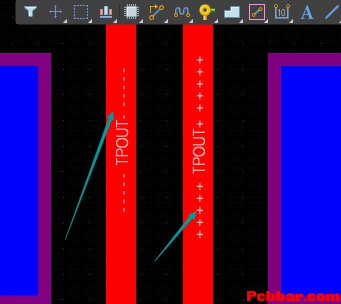

                  四、差分线:
                 1、   差分线就是信号相反的一对信号线,一般我们我在画板的时候走出来的线可以看到一个“ +“ 和“ -- “ 标记;
                 2、为什么要用差分线(也就是使用差分线的好处)?
                     a、抗干扰能力强
                     b、能有效抑制EMI
                     c、时序定位准确
