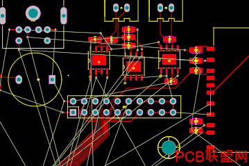

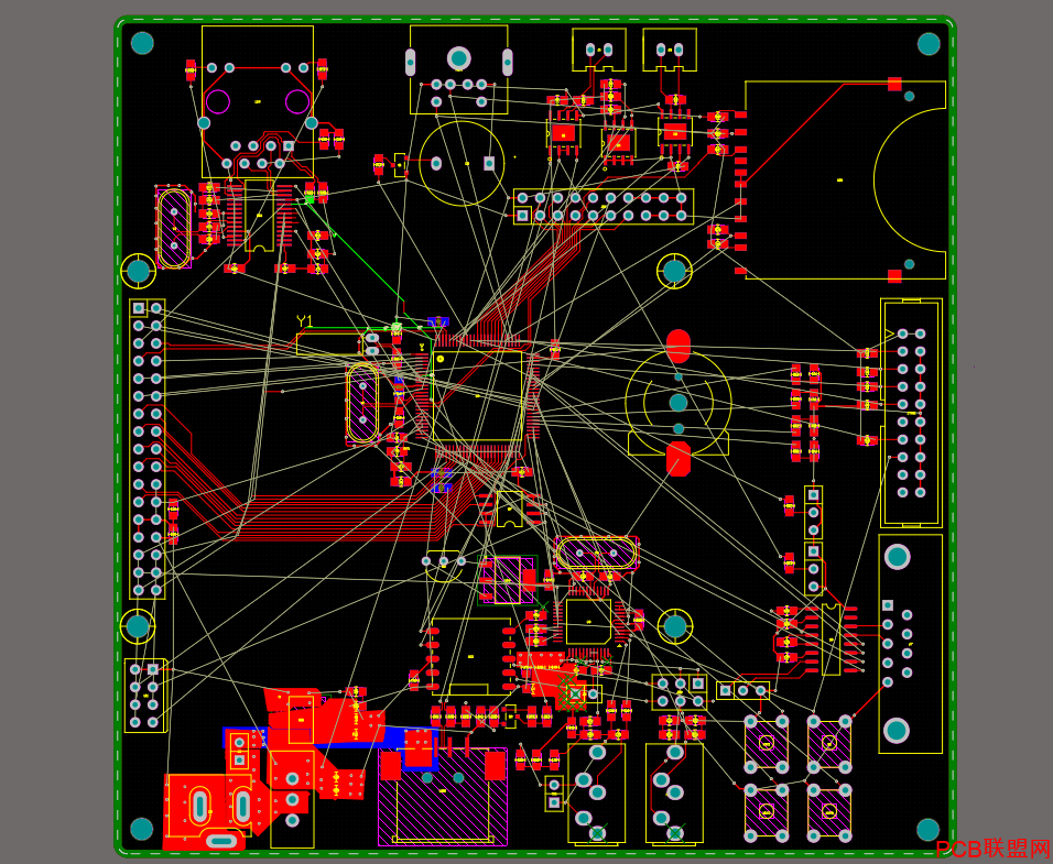

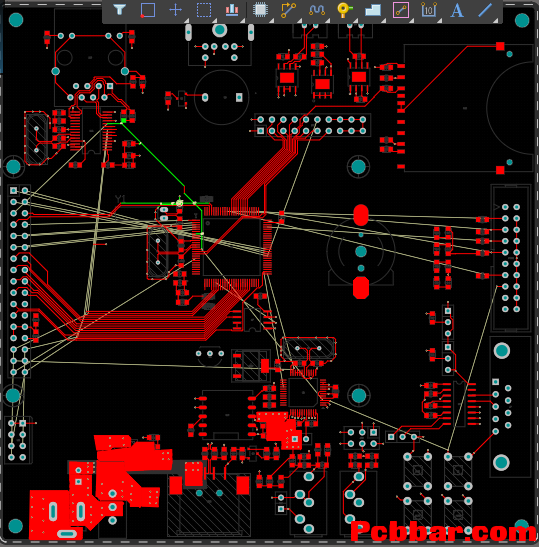

发表于 2019-4-23 09:26:01 | 显示全部楼层 |阅读模式
比之前好很多了,知道怎么给电源线加粗,还有电容滤波处理的摆放,模块化布局的思路,慢慢养成一个习惯,知道怎么分析原理图还有原理图实现的功能,但是很有很多不懂。
小伟 pcb扇空 敷铜.PcbDoc

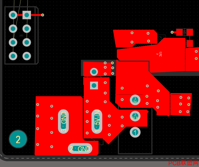

发表于 2019-7-18 17:13:50 | 显示全部楼层
铺铜有问题
电容可以横着放.这样可以包地
布局有点乱。
插座都放在两边 劲量不要放在里面,跳线可以
还有必须了解一些原理。在不知道的情况下我们可以查找pdf。
布局一定要好,这样出线的时候很舒服。如果偷懒,之后布线会很累。首先要明白模块化的目的。而不是上来就画。
模块化后扇孔,先扇孔的目的是占位置,这里老师提到过。分析老师说过的话。

发表于 2019-6-12 09:41:27 | 显示全部楼层
一看感觉布局不合理

发表于 2019-8-31 13:42:19 | 显示全部楼层
DC座子放置有问题  模数分割不太合理请注意修正布局 敷铜不要任意角
