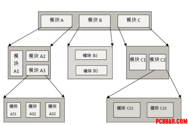

采用垂直分割,而此处的模块也可能是由几个更基础的模块构成,一路延续下去,就形成金字塔型的层次化结构。如下图:

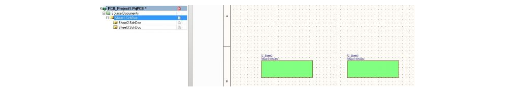

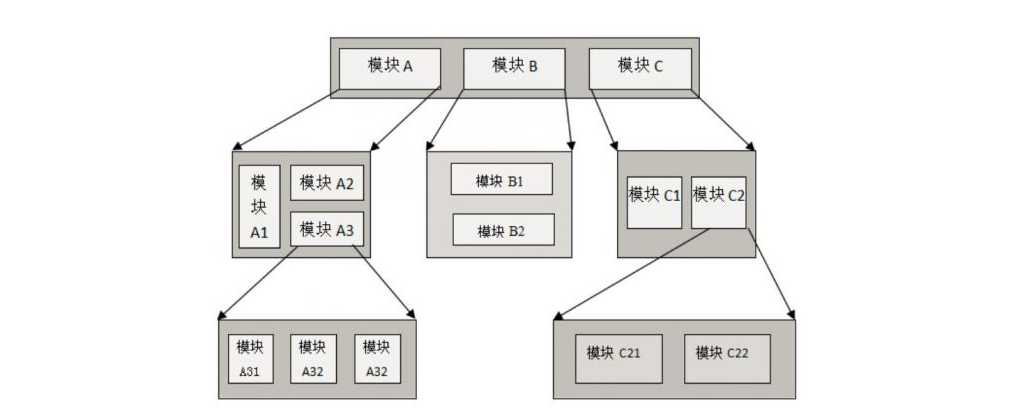

AltiumDesigner里面的形式如下图:

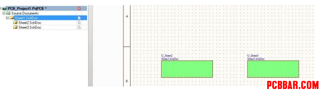

Sheet2Sheet3就是Sheet1的子原理图了,或者说是Sheet1中的一个模块了那么如何实现这种效果呢,方法如下

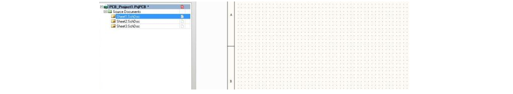

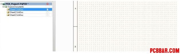

1. 建立几张原理图,一张主图例如Sheet1,以及若干子图或者说是模块电路如Sheet2Sheet3,如下图:

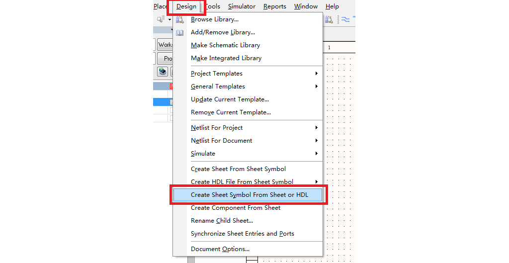

2.在主图,例如Sheet1中点击菜单栏Designe->Create Sheet Symbol From Sheet or HDL

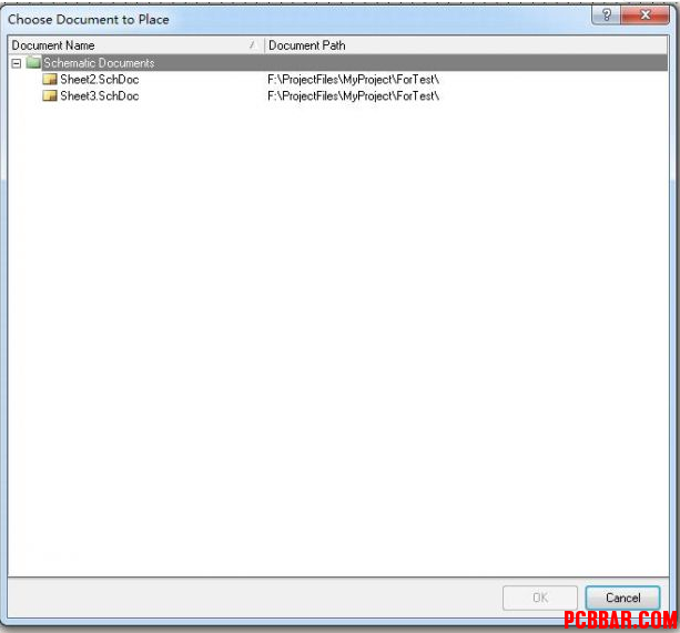

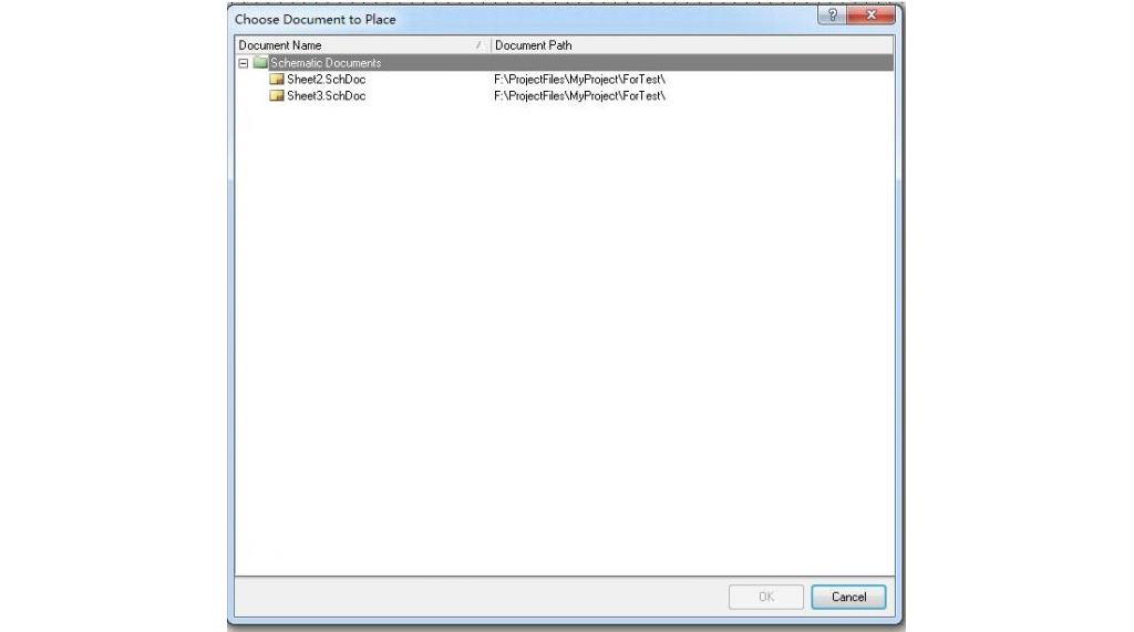

3.弹出对话框,选择你要生成原理图模块的图纸,例如Sheet2或者Sheet3,如下图;

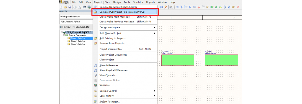

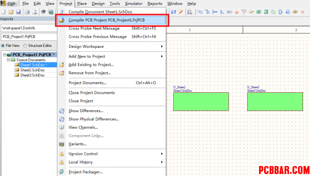

4.也是最重要的,一般网上就说到上面的步骤就结束了,如果这样结束就看不到,类似图二的效果,起码不能立马看到,最后一定要点击菜单Project->Compile PCB Project,如下图
